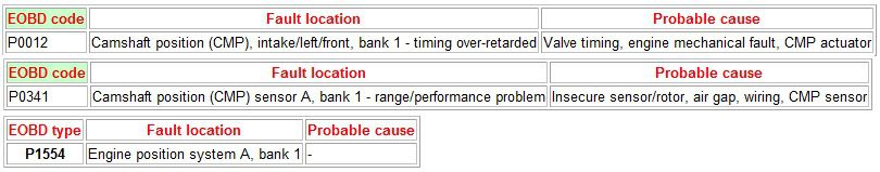

От компютъра ми вади следните грешки:
P1554
P0341
P0012
Първите 2 са червени последната е жълта като цвят на грешката. Из нета има информация че става дума за датчици и соленоиди около ваноса.
Чудя се какво може да е, да не е бензинова помпа или нещо по ваноса?

Колега направо отивай в някой читав сервиз , това не е бензинова помпа белята е по ваноса и сам едва ли ще се оправиш .
това са ти грешките :
P.S. не се мъчи повече да я палиш да не стане съвсем зле .
