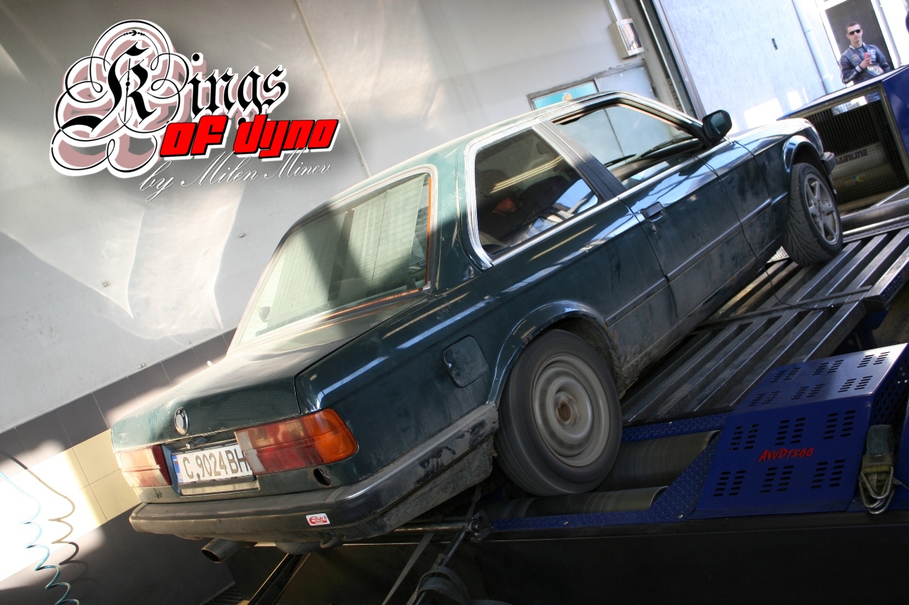

предавам се :mhihi: тва е моита кола с подобен мотор показа около 150 коня на колелата кат се има предвид че тва м52 е по-новичко може да добута още малко :winky:
http://alfa.kachi-snimka.info/images/viu1297869936c.jpg
определено само глупости се пишат по форумите за мощности за мотори...
към автора дино тестовете и ако намриш някои да ти праи чипа не излиза никак евтино дано да си заслужава инвестицията :yes:
