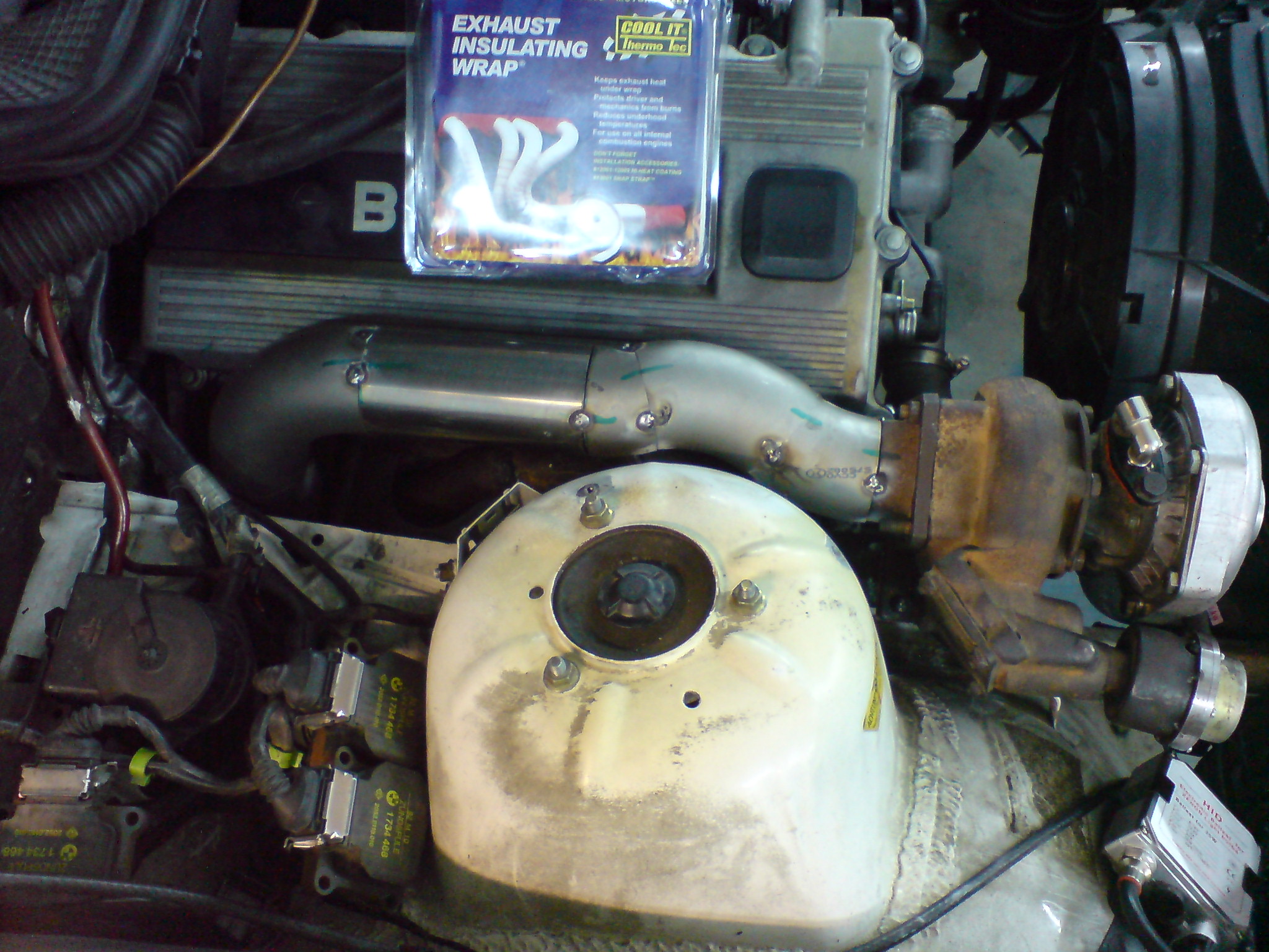

Мнение от Dizzel » 12 Юли 2008, 7:17
Е кажете къде да ги сложа тези инжектори.
Май ще ги слагам под тези от долу, или от горе до тези но трябва да махна горната част от смукателите както е на снимката ида направя друга по проста за която да хвана дросела който мисля да взема от М 40 защото е с кръгъл отвор
http://store.picbg.net/pubpic/50/7B/a1c ... 79507b.JPG
И друго аз ще я карам на 0,5 - 0.7 бара трябва ли да слагам допълнително инжектори или само с смт за регулиране на аванса.
:dunno: :dunno: :dunno:

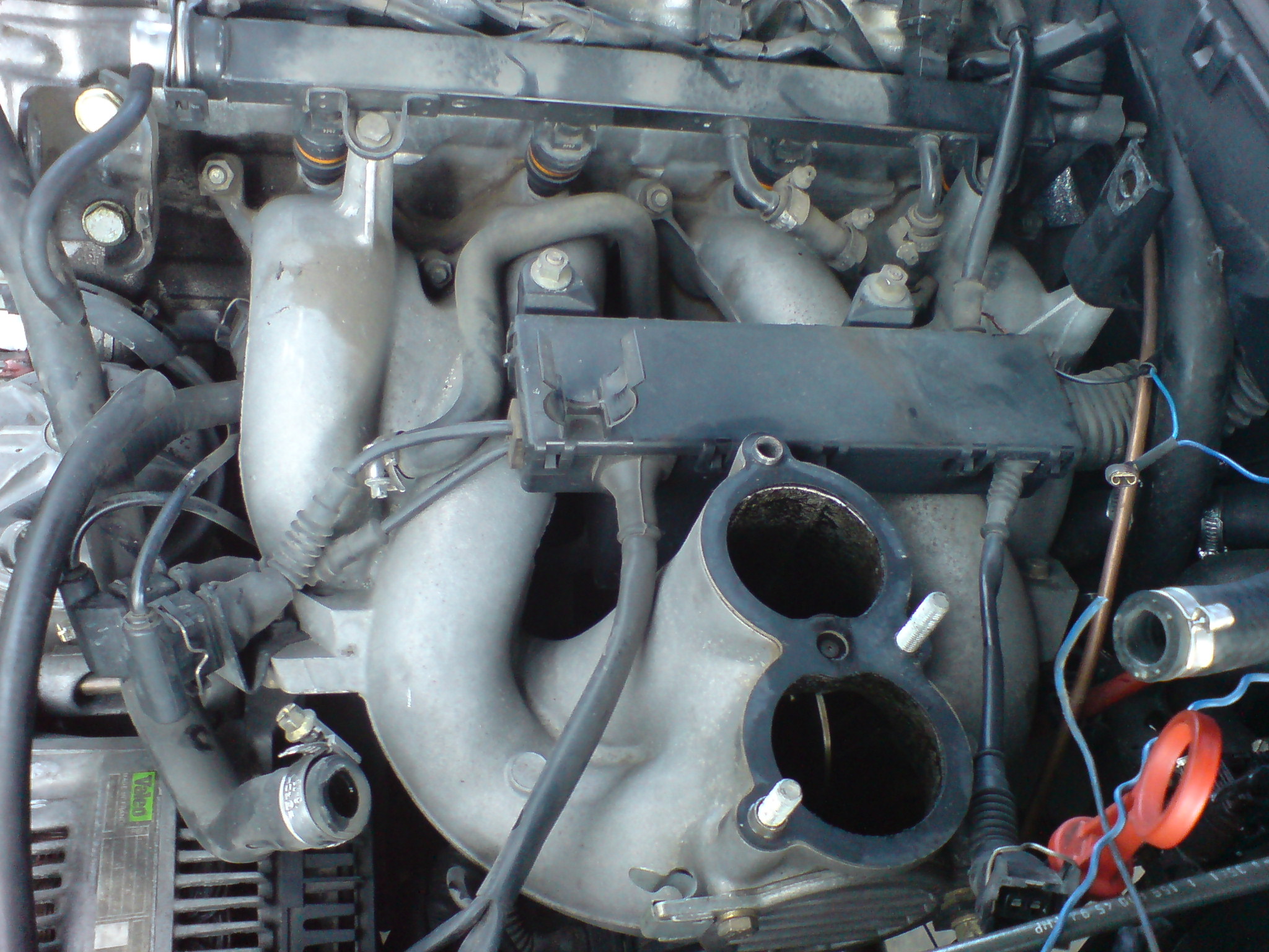

Мнение от ludiagsm » 12 Юли 2008, 16:23
Ето тва е на на цене колектора , откраднах снимките от перформанс форума :mhihi: тук е в процес на сглобяване но може да се види къде е дросела и къде и как са монтирани допълнителните инжектори

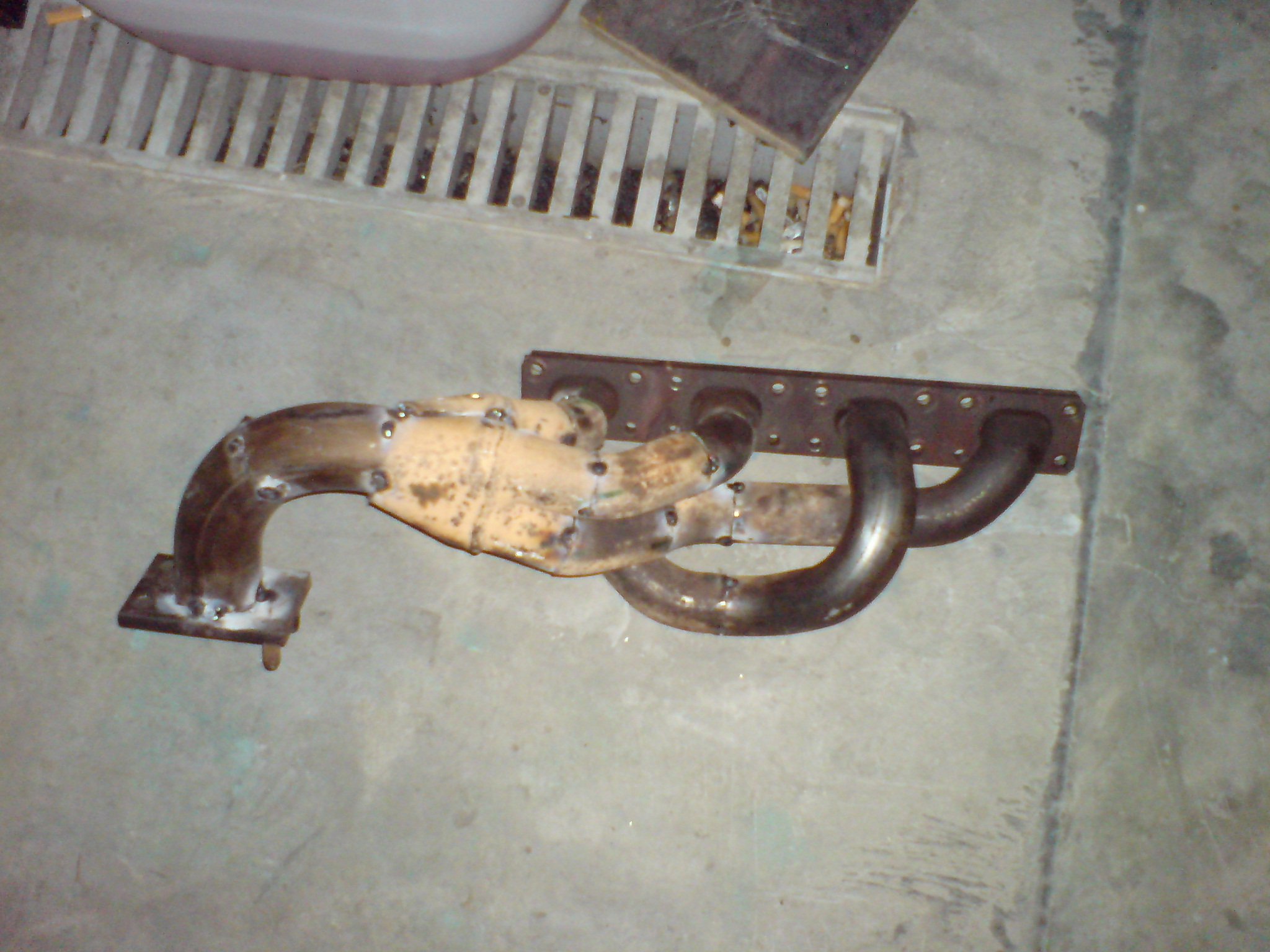

Мнение от Dizzel » 16 Юли 2008, 7:58
За сега съм до тук днес ще свържа търбото с интерколера понеже ми идват маркучите и почвам смукателите и електрониката.
http://store.picbg.net/pubpic/94/33/513 ... bd9433.JPG
А това са испускателите много яки станаха.
http://store.picbg.net/pubpic/EB/49/a9f ... b5eb49.JPG

Мнение от ludiagsm » 22 Юли 2008, 12:52
Dizzel написа:За сега съм до тук днес ще свържа търбото с интерколера понеже ми идват маркучите и почвам смукателите и електрониката.
прили4но изглежда само можеше първи и 4етвърти да са заедно и после втори и трети ама за турбовариянт няма кой знае какво зна4ение. Направи си и подпира4ка за турбината с една планка от някой от болтовете на турбината към някои от болтовете на капака на клапаните или към капака на ангренажа. същои отзад от коляното на изхода на турбината към някои от болтовете на капака на клапаните
успех по-нататък :yes:
