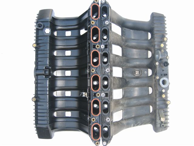

Мнение от Hellrider » 26 Окт 2008, 21:22
ето една сравнителна снимка
външно е това, а иначе са доста различни като устройство

всмукателите са по пречупени нагоре и капачката за маслото е откъм радиатора-това са най видимите разлики..има и други иначе

Погледни смукателните ....
М52Б20 в Е39 96 година
М50ТУБ20 в Е36

Относно колекторите тези на М50 някои си ги слагат на М52 заради това, че са доста по широки и във високите обороти оказва голямо значение.
