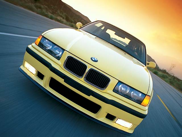

Колеги незнам дали запитването ми точно за този раздел но все пак някой знае ли как мога да си направя или да си купя мигачите като на Американската версия на Е36 а изобщо като на всички щатски версии на BMW и другите марки изобщо-А именно мигачите да светят постоянно.Във USA филми съм го забелязвал доста често!Честит Празник

Те не че светят постоянно, ами просто са с оранжева пластмаса самите мигачи.
А Щатският стандарт за мигачи е съвсем друго нещо. Те са в страничната част на бронята

при Е46 е много лесно просто махаш крушките на габарита и светват мигачите
до колкото си спомням и Е36-та го имаше това нещо
Azidaha това в броните на Щатските версии не са мигачи а габарити

GECATA BMW написа:Azidaha това в броните на Щатските версии не са мигачи а габарити
А мигачите са си баш там, дето са на всички, но просто режима не е свети-не свети, ами свети-свети по-слабо.
Геца, наскоро като сменях фаровете нещо закачих не както трябва и при мен така светнаха мигачите...

guns3 написа:Колеги незнам дали запитването ми точно за този раздел но все пак някой знае ли как мога да си направя или да си купя мигачите като на Американската версия на Е36 а изобщо като на всички щатски версии на BMW и другите марки изобщо-А именно мигачите да светят постоянно.Във USA филми съм го забелязвал доста често!Честит Празник![]()
слагаш крушка с две светлини като едната се вързва за габарита и ставаш американо на времето имах един форд така беше направен но куките постоянно правеха проблеми

GECATA BMW написа:при Е46 е много лесно просто махаш крушките на габарита и светват мигачите![]()
до колкото си спомням и Е36-та го имаше това нещо![]()
Ау...Явно пак съм бил в грешка. Мерси все пак

err0r написа:GECATA BMW написа:Azidaha това в броните на Щатските версии не са мигачи а габарити
ако не си вързал габарита е нормално да ти светне мигача
това е направено с цел да замести изгорелия габарит
