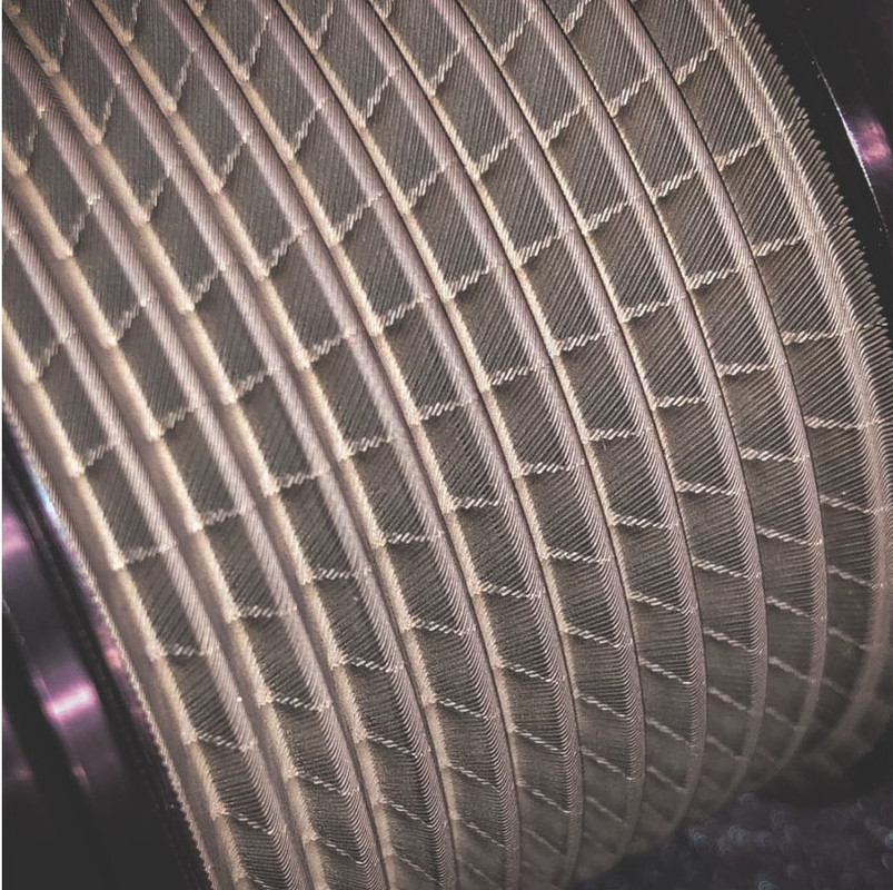

Единствената такава анти-слип технология в света пак от онези тъпите кравари отвъд океана
Разпитвах по разни места със CNC оборудване дали могат да направят нещо подобно на нормална шайба - к*рец. Та се принудих да си поръчам и да видим какво още може да покаже старата бабичка

Първи тест с новата шайба и смесите са обеднели тежко до 13.6 след 4500 оборота, спрямо 12.3-4 със старата шайба. Очевидно много повече въздух влиза и трябва да се пусне гориво, така че продължаваме с мапването

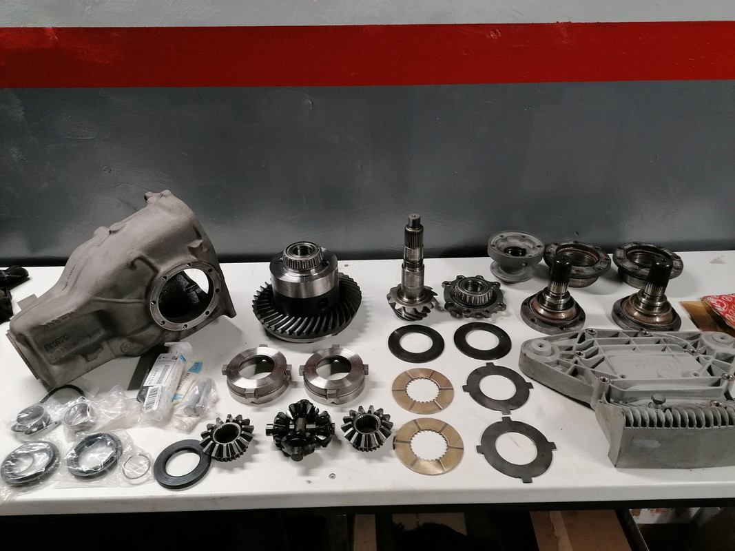

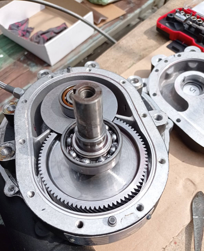

Нямам адекватно измерване, защото компресорът вече идва малък за този сетъп и протече един семеринг. В момента го ребилдвам и мисля да върна предишния сетъп, защото не ми допада нещо да работи на лимита си и от перформънс гледна точка да не барам повече. Като ми стане слаба ще сменям платформата
Междувременно се захванах с ребилд на дифа и всичко по задния мост. Малко снимки:

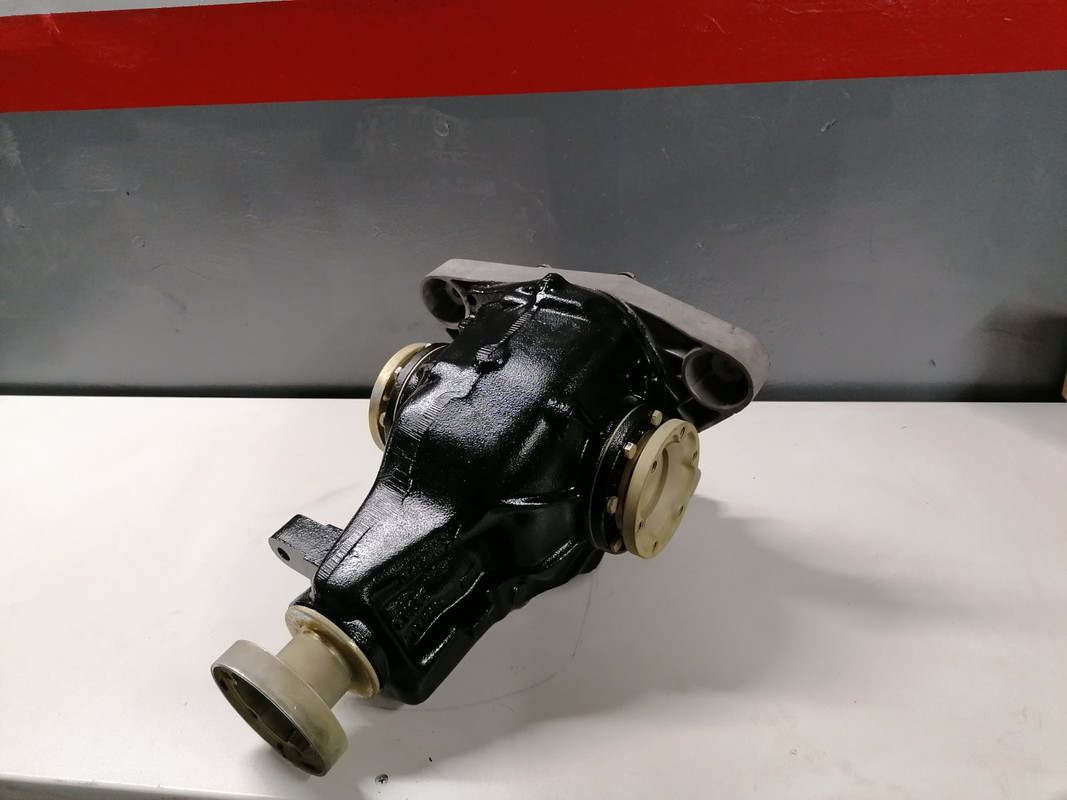

Да, всичко е събрано, но не е качено на колата все още, защото се занимавах с това:
Компресорът и той е сглобен и монтиран вече, но се получи така, че проектът стана евридейка, а евридейката проект
и се старая да има поне една кола в движение.
Иначе и аз нямам търпение да пробвам как е дифът, понеже новите фрикционни дискове са керамични и очаквам да има някаква разлика в заключването.
