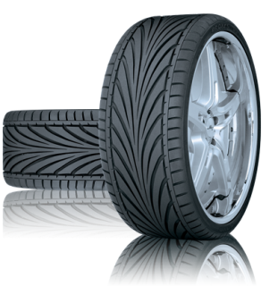

Здравейте,
В момента се колебая между тези два модела 225/45/17:
1. Bridgestone Potenza RE002
2: Toyo Poxes T1R
Ако някой има и друго предложение нека сподели. Целта е гумата да става за BMW CUP, но по възможност без да я унищожа за един кръг.
Знам, че най-добре е да си взема семи слик, но за сега остава за догодина.
Благодаря предварително.
2: Toyo Poxes T1R

Аз имам Бриджстоун РЕ002 и ги ползвах за един Къп на Дракона през есента. Тойо не съм имал. От формата на шарката бих предпочел Бриджстоуна, защото външната част на гумата е с по-големи блокчета и в този смисъл е по-устойчива на износване при каране на пистата. Освен това по спомен Бриджстоуна е сравнително евтин като за такава гума. Така че аз бих ти препоръчал Бриджстоуна.
Иначе аз гледам гумата да е с възможно най-висок скоростен код, защото това означава, че издържа на по-високи температури.
А дали ще ги унищожиш си зависи изцяло от теб. Всяка гума можеш да я унищожиш за един ден. Внимавай с температурите - за да не се износват прекомерно гумите, не трябва да ги прегряваш. Т.е. преценявай колко дълги сесии да правиш. Излишни лъзганици също не се отразяват добре (нито на гумите, нито на ходовата част), ако отиваш да караш за време, вероятно го знаеш. Правилно налягане на гумата също е важно. Като цяло по-високо налягане държи гумата малко по-хладна, защото се мачка по-малко. На пистата е добре да караш с налягане малко по-високо от заводското за по пътищата, като ориентир в границите 2.5-2.8 бара (горещо, след като се прибереш в бокса) трябва да е близо до истината (това е за шосейни гуми като тези, които коментираме).
А да си вземеш семи слик не винаги е по-добре - ще ти е по-добре на пистата, но ако я ползваш по пътищата и те завали, няма да ти е по-добре хич.

Много ти благодаря за времето, което си отделил да ми напишеш детайлно нещата. Определено ще търся гума с най-високия скоростен индекс. Да и на мен Potenza ми е фаворита спрямо цена-качество, а и отзивите от чуждестранни форуми, където карат на доста тежки писти са добри.
Посъветваха ме сесиите да са ми кратки 2-3 обиколки, кратка почивка и пак? Как ти се струва?
Като цяло идеята ми за семи сликовете е за догодина. Искам да си взема отделен комплект гуми само за Къпа. Чух, че регенератите били добър избор цена-качество. Някой може ли да сподели мнение за регенерат семи-слик?
