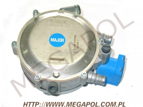

За горивото - с бензин не си е работа, трябва ти някаква електроника. Може да се впръска достатъчно гориво с големи дюзи и по-високо налягане (регулатор, помпа), обаче така ще давиш мотора жестоко на ниски обороти и натоварване и хем висок разход, хем маслото ще се пълни с бензин.
С газта - аз газифицирах, обаче съм греда с изпарителя, защото реших да не ползвам draw-through системата като Деян - той също споделя, че е карал много километри така и колата върви ОК, даже каза, че пали директно на газ и пак няма драма. Мен засега обаче ме е страх - странна ми е идеята по дялата дължина на турбо пътищата да има газ и тя да минава през нагорещената турбина. Не съм го отхвърлил като опция, но опитах класическия вариант - да си наглетява през плочката на газта и през дебитомера. Но затова трябва турбо изпарител или обикновен с модификация. Специален турбо изпарител видях по магазините един единствен модел - Lovato Turbo Major, който е 230 лева.
А за модификацията на обикновения намерих много информация по форумите - пускат се 2 щуцера, които да изравняват налягането на мембраните от двете страни на изпарителя с това в колекторите (можем да го опишем и по=подробно, със снимки ако речеш, че те вълнува), но в тоя Видин един газаджия още не мога да убедя да ми свърши работа
Аз нямам акъл да разглабям изпарител с всичките му пружинки и чудесии.
Аз нямам акъл да разглабям изпарител с всичките му пружинки и чудесии. Та успех ти желая, дано не се сблъскаш с много проблеми, сподели до къде си стигнал.
