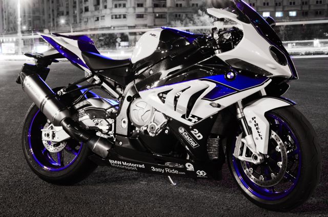

acho.rs написа: Това с изоставането не е вярно ... все пак БМВ в момента произвеждат най-високооборотния мотор серийно производство![]()
Найн....
Но един от най-добрите спокойно може да се каже.

Yamaha R1 мисля.

Kroki написа:Yamaha R1 мисля.
Р6 - всички 600 кубикови пистарки червеното им почва след 16К, този конкретен модел е една малак идея отгоре и като излезе беше голям хит - точно щото гледаш оборотомера разграфен до 20.
Иначе с1000 - си остава краля на 1000цц въпреки сполучливия опит на Дукати и Кавазаки.
По темата - продължавам да твърдя ,че рано или късно ще се върнат атмосферните - с напредъка на директната инжекция, материалите и компютърното управление - скоро компресия от 14:1 няма да е невъзможна с нормален бензин и тогава лекотата и простотата на атмосферния мотор ще го върнат поне във малки и средно големи коли. Сувове и големи лимозини вероятно ще си останат с турбо заради теглото.
