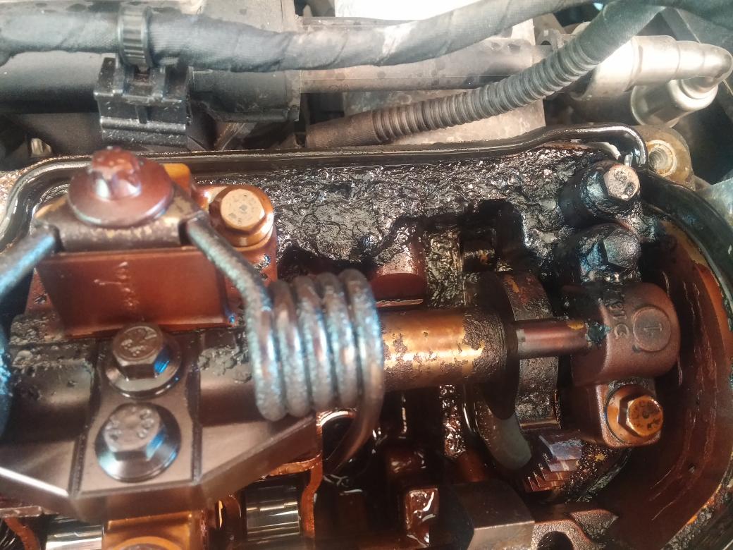

Колега, смени маслото веднага- обяснила са ти защо. В противен случай може да стане ето това с двигателя:
Снимките са от един Mini Cooper, на който маслото беше като твоето.
Дали едно масло е менте и дали състава отговаря на опаковката не можеш да познаеш по нищо- това го знае продавача му и затова трябва да е надежден, също така е важно да не купуваш даден вид масло в долният обхват на цените му- никой няма да ти прави подаръци или да печели по 10ст. на литър, промоционални масла и т.н.

Пепи, това което си снимал е масово ... Нямам идея на какво се дължи ! Шефа ми кара една Е91-ца, 318 ... Мотор на валвтроник-а му сменихме и отдолу всичко беше черно ... Черна смола навсякъде до безобразие .... Даже понеже отдалеч не видях, питах монтьора защо още не е свалил капака на клапаните - той вика свален е ... Черна гадост навсякъде :paranoid:
