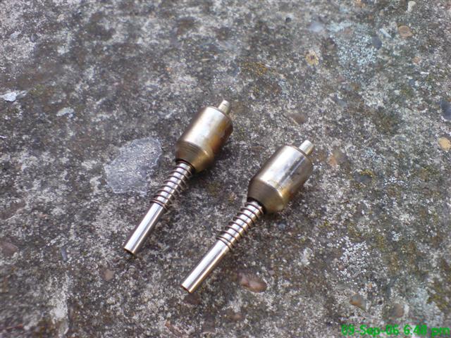

здр.колеги,значи добре ми е обезваздушена системата,с вода поне аз не сам я карал,но последно като сменях водната помпа сложих много гьст антифриз на -70 градуса,не го разредих.освен да пробвам да го поразредя,но се самнявам.опитах се да достигна до вапросните 2 клапан4ета,но те са на ебати местото,с извинение,все си мисля,4е е от тех.трбва на майстор да ходя да ги разглоби,но в смолян не ми се ште(((

Много лесно се свалят, колега! Проблемът е само от тях, да знаеш
Почисти много добре двете буталца с WD40, а също и основата. И аз бях като теб, ама сега всичко работи 6

ахам,ясно.ок колега мерси много.утре почвам,даже сам ше опитам.то почти всичко си го оправям аз.имам сервиз за електроника,но покрай моита колица бая влезнах в час хихи.благодаря на вси4ки,ако се оправи ще пиша.лека....
