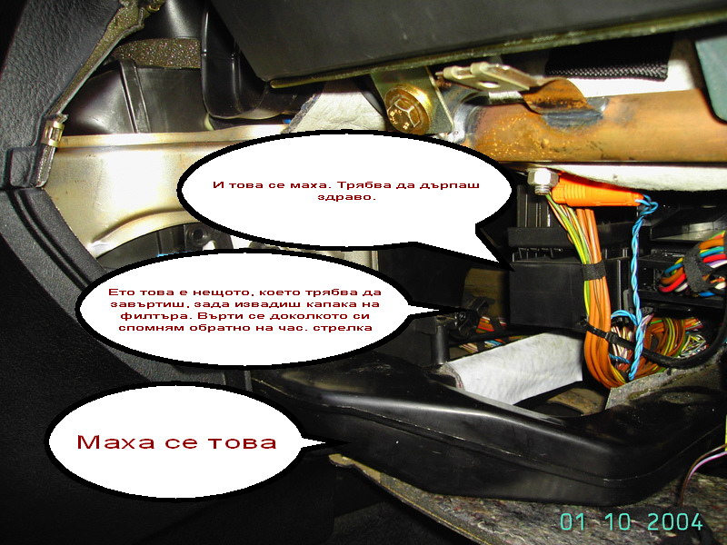

темата е малко поостаряла но си помислих че мога да съм в полза малко и аз,
така:кутията която държи кабелите се държи на 3 винта,свалят се за да се отместят максимално на дясно за да не пречи откачат се допълнително и левите кабели които са си закачени отделно за черната кутия за да освободим максимално място че там си е кът
въздуховодите които духат към краката се държат на едно гумено което се освобождава като се махне една пластмасова тапичка отгоре която го държи
капака на кутията на филтъра се сваля със заяъртване
повече няма какво да се маха и следва слагането на филтъра тука е много ВАЖНО самия филтър се начупва на 3 места които са си изрязани наполовина на самия филтър и така вече може да се огъва за да влезне по лесно!
от там на татък по обратния ред зглобявате

Точно от него не ти духа силно.Смени го и ще видиш разликата.
Колегите са го обяснили супер със снимки.Гледай и ще се справиш.
