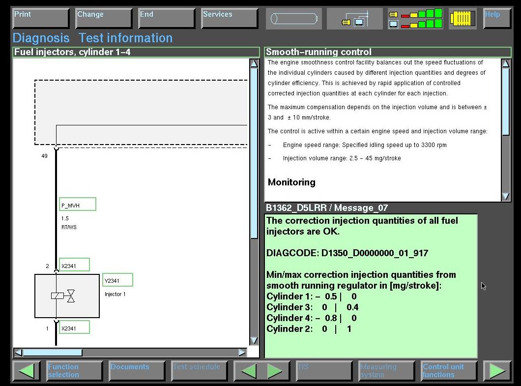

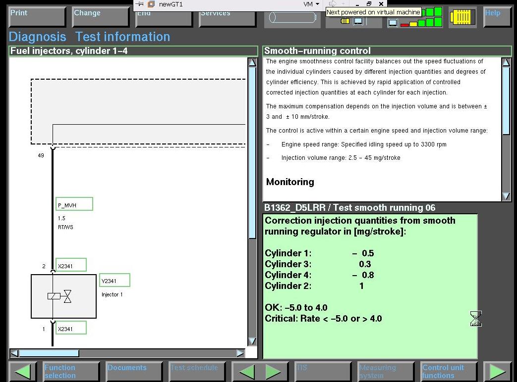

може би това е тестчето с дюзите?
едва се оправих, като се има предвид че работя за 4-5 път с DIS
единствено е притеснително съобщението, че трябва задължително да завършите с END
ето след като запалите мотора
и резултата накрая
май за сега са ОК :D
Точно това е менюто, разбрал си ме перфектно и дюзите са ти чук направо :) А затова с END, не се притеснявай.
