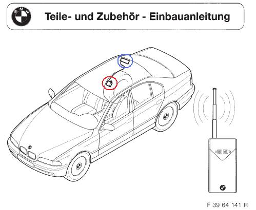

Здрасти колега,
имаш ли представа къде се намира и как да разбера дали имам приемника за печката на Е38. Печка имам (Webasto Thermo Top Z/C (12V45W, 5.0KW, 2.5BAR, S 289, Diesel) - разкодирана - колата е доста натъпкана с екстри и може и да е имала дистанционно ама
... та въпроса ми е как да разбера дали има приемник и ако има дали мога да си поръчам само дистанционно.
Универсални ли са. ако имам приемник и си намеря дистанционно за пе4ката от друга Е38 - ще става ли (сумнявам се)
Ако не - лесно ли се поставя този приемник.
Мерси. Поздрави.

Re: ГЛупав въпрос за печка
При Е39 приемника е разположен на десния заден калник под облегалката на задната седалка (червеното кръгче)
Свързан е с антенен усилвател на страничната задна колонка от дясно под кората (синьото кръгче)
На същия антенен усилвател се свързва и антената за дистанционно управление на централното заключване (ако го има като екстра)
Не съм сигурен но при Е38 трябва да е подобно разположението
