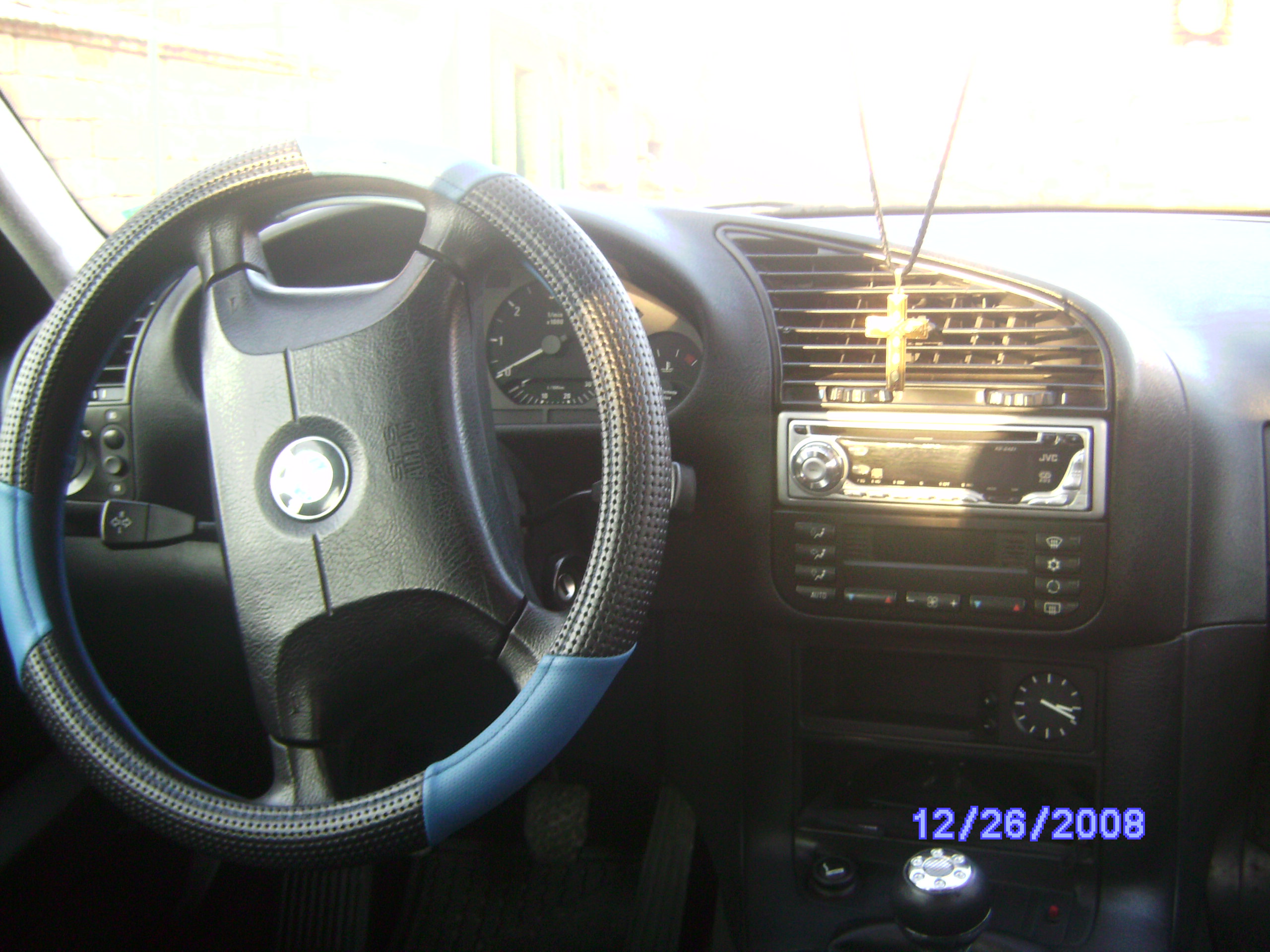

Колеги интересува на мястото на този е36 сток 97г.
дали ще стане от е46 този волан пак четирилъчев почти същия411302906b23975941e81cc925d0af9e[1].jpg[/attachment]
Благодаря
Благодаря

Изглеждат еднакви, но няма да стане този от Е46

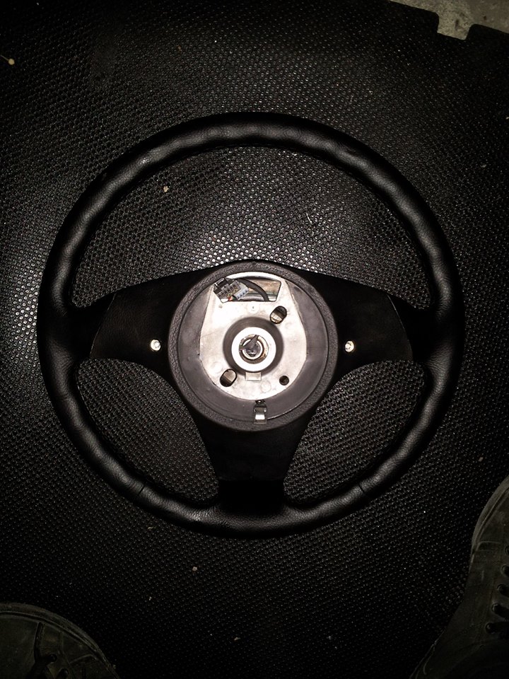

На втората снимка се вижда, че няма къде да се захване лентовия кабел от Е34/Е36, но с малко преправяне всичко си идва на мястото.

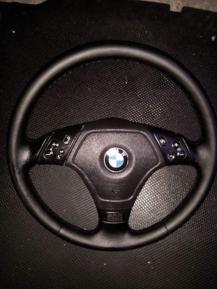

Колеги попадна ми мулти волан от е46,въпроса ми е някой успял ли е да му постави лентов кабел от е36 за да подкара бега и клаксона.Бутоните за круиза и радиото засега не са ми приоритетни.Кое как се реже,кой с кой кабел се свързва?
моят е този
http://store.picbg.net/pubpic/EF/35/324 ... 11ef35.JPG
искам да сложа този
http://store.picbg.net/pubpic/14/EE/55d ... 4b14ee.jpg
http://store.picbg.net/pubpic/67/1F/97c ... cf671f.jpg
п.п.Волана си има и лентов кабел.
моят е този
искам да сложа този

Така изглежда трилъчевият волан за Е36 отзад, забележи трите малки отвора около централния - на тях се хваща лентовия кабел.
При Е46 ги няма, така че трябва да се разпробива.
Относно навързването на кабелите при смяна на волана - прочети тук, ще ти е полезно може би : ЦЪК То реално не би трябвало да има нещо за рязане и връзване, понеже без лентов кабел за трилъчев волан няма как да стане. Зора е да сложиш лентовия на новия волан, останалото е щракване на буксите само.
Иначе тук може да разгледаш подробни схеми, цветове на кабели и т.н. ЦЪК.
Има достатъчно трилъчеви волани от Е36 (аз до вчера имах такъв излишен, но го продадох), не си заслужава занимавката освен ако не държиш да използваш функциите на мултиволана от Е46.
