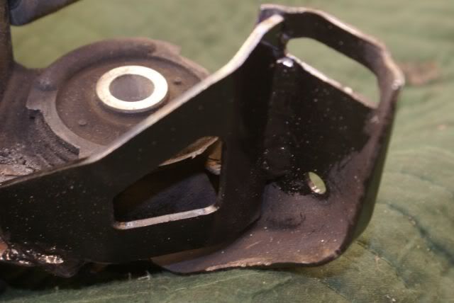

Сега към задницата, където проблемите са доста повечко и доста по-често срещани.
1- Започвам от най-сериозния - късането на задния мост.Сега въпреки, че БМВ закърпват що годе положението при колите след 95-та, всеки един от нас с кола преди тази година ще се сблъска с този проблем независимо как кара колата си.Симптомите са припукване при потегляне и при движение по неравности.Причината е износени тампони на моста, в следсвие на което поради дизаина на самия тампон той започва да опира в купето където е точковата заварка на "тръбичката" в която се навива шпилката на моста от там се нарушава покритието против ръжда,точковата заварка започва да ръждясва след което тя се откача и моста висва на 1мм ламарина която се къса.Ето как изглежда скъсването -
Решенията са два -
А- Купувате си усилващите планки който са реплики на БМВ такива (който не се произвеждат и ги няма в официалните представителства)
Ето линк на една от фирмите който ги предлага - Цък
Б- Правите си ваш вариант от ламарина не по тънка от 2мм.
И да допълня,че заменянето на оригиналните тампони с полиуретанови също е 100% задължително поради доста по-добрия дизайн и "вечния" фактор.
2- Сега малко за тампона на задния носач (този който е под прага) При него също има проблем с късането на захвата към купето, но пък това важи само за хора който ползват колите само за състезания.По-големия проблем идва в лицето на самия тампон,който поради ред причини (цена на изработка,шум в купето и т.н.) е с доста кофти дизайн.Ето едно клипче да видите през какво преминава този тампон при най-просто ускорение в права линия,при ускорение в завой мисля че усилието е х2, въпреки че в случая тампона е поизносен.
[youtube]http://www.youtube.com/watch?v=X9HhqLhxKc4[/youtube]
Отново според мен упгрейда на този тампон с поли. такъв е задължителен.Що се отнася до подсилката на захвата, ето какво представлява една примерна такава -
3- При задните бомбета се наблюдава същото напукване и деформиране както и при предните (причините са пак същите) - Решението е следните планки,който може да закупите от редица тунинг фирми или да си ги направите
4- Ушичките на задния мост на който се хваща задната стаб. щанга , при ползването на по-дебела такава или при по-сериозно корозиране се късат , решението е заварка на усилка -
