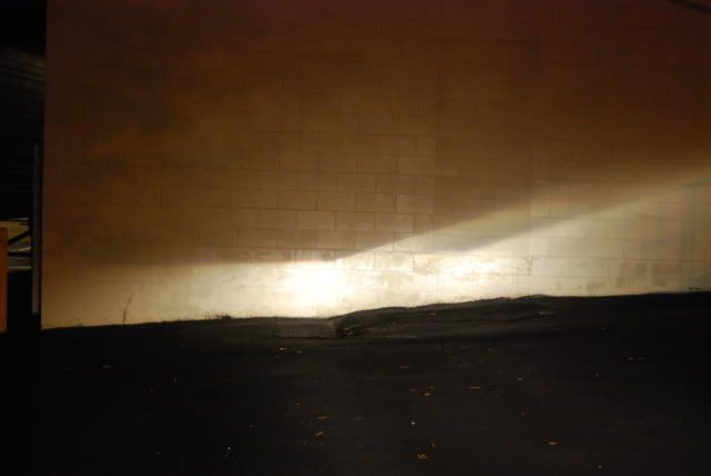

Както се вижда човека има същите фарове и е показал снимки със и без преработен щит. Факт е и че на непипано щитче снимка има само с халогенна крушка, което не е много показателно. От друга страна с моднато щитче и ксенон хич не е зле (малко ми е мъгла още тая работа с пречупването - на снимката с ксенона е покрит, на тази с халоген не,
ама липсва на стената - пак прави линии). както и да е ... Имам ли шанс да намеря кът офф от е46 ?

Искаш да кажеш, че на стенд от това:
можеш да постигнеш това:
Ако не друго, то поне ми харесва как стой пръснатия рефлектор отвън (абстрахираме се и от нуждата от полиране):
