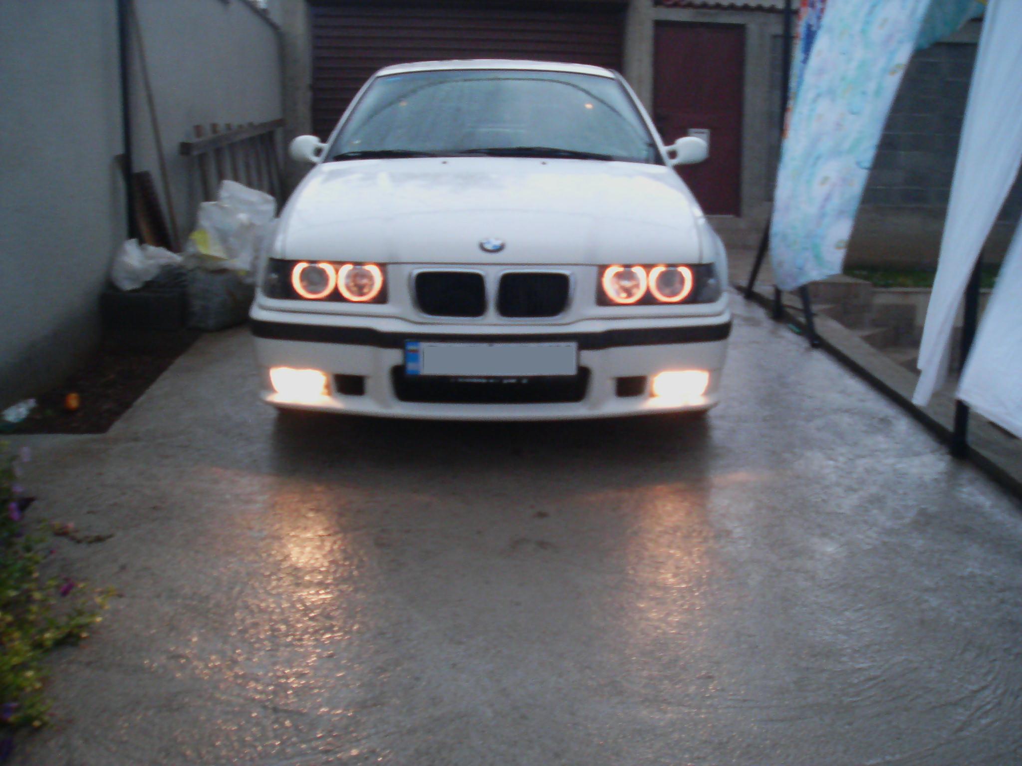

Мнение от ///MapTo » 15 Авг 2009, 20:30
Ако огледалата са оригинални това няма да има никакво значение...важен е наклона на адаптера,тъй като няма опция едното огледало да е по-сферично от другото...и двете имат еднакво голям ъгъл настрани,тъй като независимо с какво движение си идеята е да гледаш кво се случва отзад,не да гледаш дали са ти мръсни вратите ;)
На мойта кола си личи как левия адаптор е по-изнесен навън,ето и една снимка ;)
