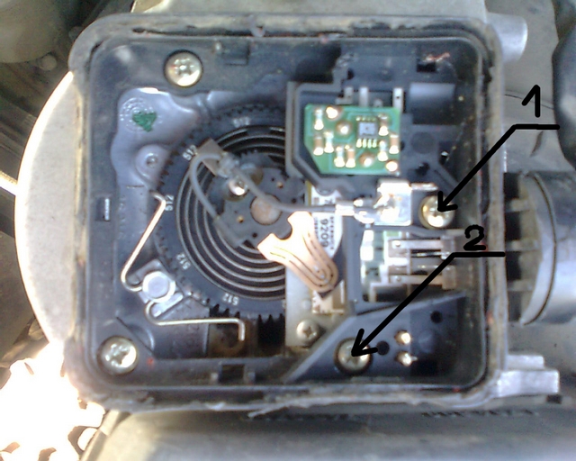

Колеги някой знае ли какво напрежение трябва да има между точка 1 която е палеца на дебитомера и точка 2 масата на колата при загрята кола на празен ход. Двигателя е 1.8 is 92 г.
Така си я купих бимата от Италия с отворен и разбутан дебитомер. Просто искам да го настроя правилно. Благодаря предварително. :help:

Напрежението е никакво. Между тези 2 точки се мери съпротивлението, което в никакъв случай няма определена стойност, защото не е константа, а зависи от положението на палеца, спрямо резисторната плочка. Единственото, което може да се направи в случая е да свържеш двата кабела на мултицета към двете точки и с ръка плавно да изместваш положението на палеца по плочката. Показанията на съпротивлението трябва плавно да намаляват до определена стойност /някъде около средата/ и след това плавно да се увеличават до другия край. Аз имах проблем с моя дебитомер /колата ми е същата 318 is/ като признаците бяха нормално ускорение до около 3800 оборота, след това колата съвсем малко ускоряваше до 4200 оборота. След подминаването им се изстрелваше изведнъж, на 5300 пак забавяше и малко слад това изведнъж набираше. И моя дебитомер беше отварян. Свалих го и замерих показанията между двете точки както описах по-горе. Изобщо не се учудих когато при положението на палеца, отговарящо на критичните обороти, съпротивлението нарастваше на огромни стойности, в сравнение с плавното изменяне, което го има при този тип реостати. Причината беше в пистите, които бяха станали прекалено дълбоки и контактите буквално не контактуваха с повърхността на плочката, която е с графитено покритие. Дори видимо се забелязваше дълбочината на каналите, която беше осезаемо голяма около средната част на плочката. Този дебитомер е френски боклук на бош. Виждал съм германски дебитомер на бош за моята кола и при него имаше метално покритие с дебелине на човешки косъм на каналите, т.е. практически не се износва от употреба, докато на френския вариант такова нещо липсваше и нормално след определен пробег е за смяна.

Колкото до настройката на дебитомера, единствено може да се натегне, или отслаби силата на спираловидната пружина в центъра на палеца. Но си нямам на представа какви стойности трябва да показва на празен ход, частично и пълно натоварване на двигателя. Доколкото знам Бат Колю от Люлин прави настройки на дебитомери и знае какви стойности да замери.

ивчо3 написа:Колкото до настройката на дебитомера, единствено може да се натегне, или отслаби силата на спираловидната пружина в центъра на палеца. Но си нямам на представа какви стойности трябва да показва на празен ход, частично и пълно натоварване на двигателя. Доколкото знам Бат Колю от Люлин прави настройки на дебитомери и знае какви стойности да замери.
Точно като натягаш и отпускаш спираловидната пружина променяш и напрежението. Колегата от втория пост е отговорил около 1 ще пробвам. Благодаря ви. Графитните писти са идеални съпротивлението плавно се променя и т.н. Само че когато пусна по инерция на скорост и като се опитам да ускоря след това колата забива, чуди се 2 секунди какво става и чак след това тръгва.

Колеги ето какво е нужно да се направи за да се разбере дали дебиломерчето е в час.За целта ви е нужен уред за измерване на напрежение и съпротивление.
1.Проверка на захранването:на буксата на дебитомера има 7 пина,номерирани от 1 до 7.Между пинове 1 и 5 трябва да има напрежение около 5V.
2.Проверка на напрежението: (тук буксата трябва да е включена към дебитомера)
а)завъртете ключа на контакт и отново с уреда измервате м/у 2 и 5,трябва да е около 0,25V
б)при запален двигател на празен ход,отново м/у 2 и 5, имаме около 0,9V
в)при 3000 об/мин между 2 и 5 ,около 2V
3.Позиция на клапата: (тук се измерва съпротивлението)
а)при затворена клапа между 2 и 5 ,около 8 ом
б)при отворена клапа м/у 2 и 5 ,около 2500 ом
