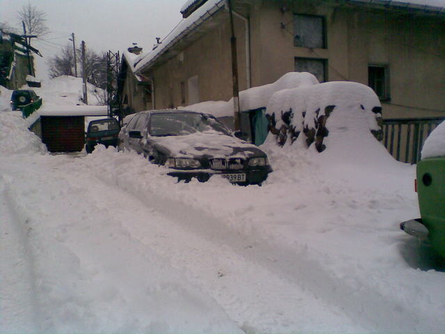

Изображение - малолитражка
Изображение - М3
