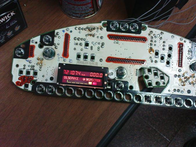

таболото 100% , хроничен дефект е36 . Мойто така прави няколко месеца и вчера показа РРРРРР и вече никакъв живот в него , имам друго табло в мили и с него няма ядове . Докато дефектираше мойто го изследвахме за студени спойки - няма , давах го на майстор уж да му презаписва софта - пак нищо. Май още няма лек за тоя проблем . Смяна .

значи развитие по въпроса може и да има , свалил съм таблото , ровиха го с осцилоскоп , набедена е паметта на процесора , свалил съм я /за сефте , предишния майстор не я е пипвал/, има дъмп за нея , само чип трябва да се намери че е някакъв странен корпус СМД и по принцип я има но в друг корпус ..

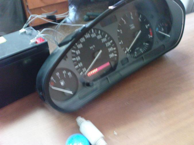

таблото вече работи , проблема е ва паметта /м93с56/ , шп късно може да пусна и нова да се открива по лесно .
п.с. не се чудете на километрите , аз така си ги избрах , все пак всеки си има колана на 200К
едит :
след монтаж на колата таблото получи факс
температурата забива далеч след червеното , оборотомера на около 3000об вече и той е в червеното и други несъответствия подобни има , дъмпа не е бил напълно съответстващ за това табло .

мойто след като заби и остана само километраж с РРРРРР на дисплея и нищо друго неработещо сменихме софта на паметта , заработи таблото , но стрелките пак си "увисват " когато решат.

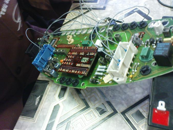

и аз бая си поиграх .. с изследователска цел че имам 5 табла
тея по новите табла с 2те памети май не страдат от тоя проблем .
има капаче на таблото от зад , и под него е паметта в корпус.
ако някой е имал ядове с такова табло да каже .. мойто дефектиралото е от по старите модели , там под капачето /което се чупи за да се свали/ няма нищо.
ето табло от по новите

това с РРРРРР го оправихме , сменихме софта с подходящ както казваш и заработи , обаче стрелките пак му "увисват" когато решат. А това в предишния пост е 2 памети , друго табло , и при тея модели мисля че няма проблем с "падащите " стрелки, като архитектура е съвсем различно това табло.
Може колегите с дефектирали табла да погледанат под въпростното капаче дали има тоя белия щекер , и ако се окаже че всички дефектирали са без щекер да се знае при закупуване на втора употреба да се търсят табла от тея със щекер дето са
