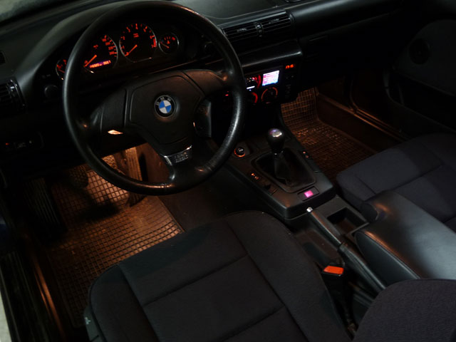

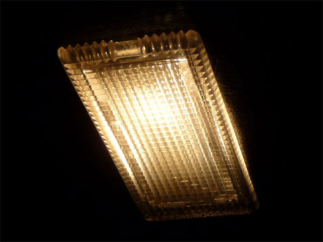

Направих си труда да сложа плафони в краката, понеже ме дразнеше, че Форда има, а БМВ-то няма. Монтирането е супер елементарно. Използва се 4ти пин на най-лявата букса на комфорт модула и маса от една от 2те гайки вдясно под жабката. Има отбелязани места къде да се дупчи, никаква философия. Ползват се всякакви плафони, но не и компактски, понеже са малко по-различни, макар че и те ще свършат работа. Ако някой има питане, да свирка, но не си струва да се пуска цяла тема със снимков материал как се монтират. Трудното е да се прекарат добре кабелите, за да не си личи.

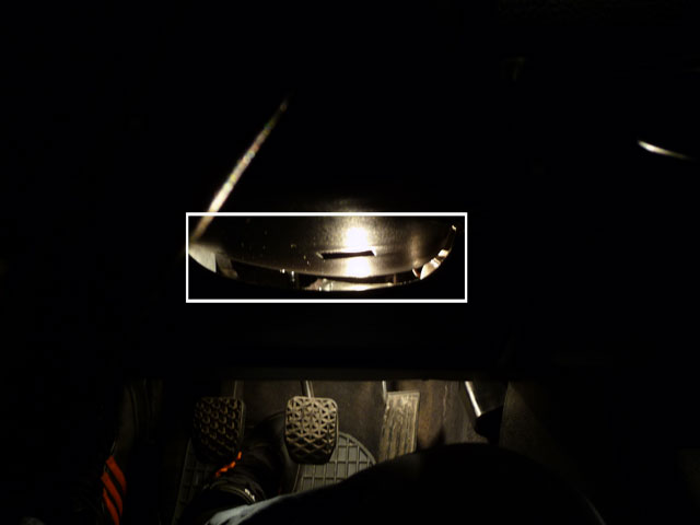

Какво се получи?! Светлината прозира през един процеп между кората и кормилната конзола. Разгледаx в RealOEM, но не видях липсващо парче изолация там... Има ли някой с Компакт, който да има гумено парче там или каквото и да е, което да закрива дупката, понеже свети ужасно. Няма никакъв проблем да побългаря малко и да го скрия и да изглежда добре, но има ли фабрична част, която да седи там. Другото... колите с фабрични плафони... прозира ли пак така?

Направо останах като втрещен като видях как свети навън. А интересното е, че ползвах точно мястото очертано за плафона, няма как да се сбърка. Деба. Явно ще мисля за някакво парче черна кожа да виси отвътре, което просто да закрива дупката и да не прозира.

Няма рефлектор зад крушката е единия полюс към контакта й. Дори и да я обърна, ще пуска паразитна светлина. Единствения вариант след много мислене днес е да сложа нещо като кутия в/у плафона, за предпочитане от алуминий, която да пръсна черна и изолирам добре в основата. Светлината е гадно копеленце и прониква навсякъде ако има място. Това ме навежда на мисълта, че ако всички имат фабрично този процеп, за който говоря в първото мнение, какъвто и плафон да има монтиран, винаги ще свети с паразитна светлина назад. Значи фабрично има нещо като кутия или купол в/у плафона.

Оправих проблема по супер елементарен начин. Имах малко време по празниците и намерих кутийка с подходящ размер (от един мой часовник). Облепих я от вътрешната страна с готварско фолио (лепило Прома). Уверих се че не дава накъсо и я лепнах за изолацията. Идеята на фолиото е да разсейва равномерно топлината без да се опитва да стопи кутийката. Трудно би стопило кутийката имайки предвид, че пластмасата на плафончето е на милиметри под лампата и не се стопява, но исках да съм сигурен. Затова спестих тези 15ина лв. за плафон и си купих хроматично огледало по eBay.
