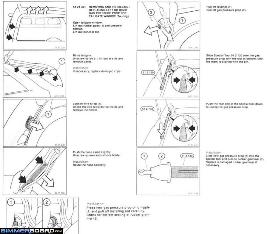

Виж тази тема, може да ти помогне
http://forums.bimmerforums.com/forum/sh ... p=21954298
Гледам си е залепил рамо за амортисьорчето, май това е пиниза.

Сваля се тапицерията/тавана и развиваш номер 23 от схемата, която си пуснал.

Re: отново за амортисьорите на стъклото на комбито
Ето го начина:

Виж снимките от първия линк, човека си е направил приспособление, с него може и да се получи. Нищо не губиш, ако пробваш.BigMUZZY написа:Мдаааа....
Заебавай го пина
http://forums.bimmerforums.com/forum/sh ... trut+glass
В тази тема е обсъдено, има и снимка на приспособлението за вадене.

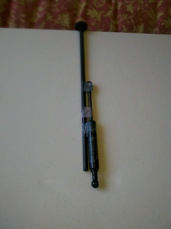

И така, процедурата все още е в ход. Бавно, защото се пазя и стъклото още не ми е разбило носа за втори път. Днес, най-сетне, свалих донорите. След като четох мненията от всички вас, за което съм благодарен, след четенето в линка от Чичо Митко, реших да пробвам с по-кратка процедура: да не свалям никакви тапицерии, а да ръчкам с подръчни средства. ( Навремето на учения Родопи един руски генерал бе казал: Только гуя подручное средство!)
Необходими начални инструменти: лекарски пинцети, тънка отвертка, гаечен ключ от Фолксваген и дебела отвертка или рамо.
Егаси и многоцелевия инструмент, при положение че на Фолксвагена няма такива амортисьорчета!
Отваря се капака на донора и се виждат краищата на амортисьорчетата. Нанизани са на пинчета и отвън имат по едни тънички, мънинички, гаднички осигурителни шайбички. Тези шайбички се свалят с много майки, тънките отвертки или пинцетите. С дебелата отвертка се промушва и напъва между ухото на амортисьорчето и рамото на стъклото, за да се извади.
Отворен капак в начално състояние.
Вижда се ухото и шайбичката.
Със свалена шайбичка и ухо.
Сега идва готиното: Ключът за гуми се обръща, нанизва се на амортисьорчето и се натиква навътре, докато опре в твърдо. Гарантирам, спира преди предното стъкло. Малко. Дебелата отвертка или желязо се използват като лост и се натиска надолу, за да се откачи главата на амортисьора. При изваждането на ключа, амортисьорчето е в него.
Дълбочина, на която влиза ключът.
Натискате надолу.
Вярно, малко е тясно пространството, но пък не се разкачат никакви кори и глупости.
Евентуални последствия: възможно е да се наранят или скъсат защитните маншончета.
Възможни трудности: да ви заяде някоя от осигурителните шайбички. След над 30 мин. борба, на моето комби все още не съм свалил едното амортисьорче.
Сигурни трудности: монтаж на донорите. След още 30 мин. борба реших, че за днес ми стига и придобиването на резервни части.
Борбата с монтажа предстои.
Натискате надолу.
