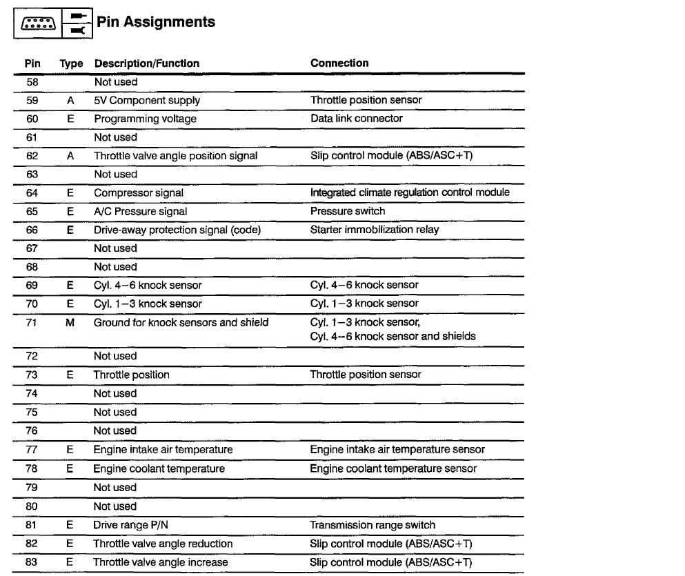

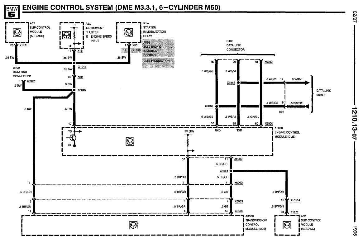

Ето дерзай утре
Ето и цветовете на кабелите, като първия е този който е най-много по кабела, а последния (ако са 3) е точките или ивиците.

Re: DME мистерия или нещо не вдявам
варна карс отдавна са минали на нови даигностики и тия стари сименси няма да са им по силите
картинката е по принцип за управление на Bosch, а човека пита за Siemens. не ми се вярва да са 1:1

@2bar написа:картинката е по принцип за управление на Bosch, а човека пита за Siemens. не ми се вярва да са 1:1
хммммм и ти си прав но интересното е че сименса отсъства от ЕТМ-а за 95-та година
в крайна сметка схемите могат да се използват като ориентир поне за цветовете на кабелите за диагностика защото за тях съм сигурен че не се променят през годините.
На мен ми е ясно, че отсъства. Общо взето всичките подобни схеми, които се въртят в Интернт са едни и същи и нямат много общо с истината за модели с М50В20 преди 95, че и след 95. Сигурно някъде има и такива схеми за М50В20, но мотора никога не е бил кой знае колко атрактивен, предполагам, затова няма и толкова свободна документация в Интернет за него.
