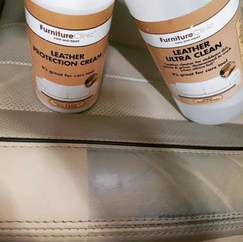

За салона от естествена кожа и как да го поддържаме правилно.
Всеобщо е схващането, че кожата в автомобила трябва да се подхранва с всевъзможни - кремове, млека за кожа и други способи от сорта - една жена каза. За съжаление и маркетинговата цел на повечето брандове предлагащи козметика за кожени автосалони - рекламират продуктите си като омекотяващи и подхранващи.
Какво в същност представлява кожата използвана в автомобилните интериори!
Това на практика е боядисана и лакирана кожа с полиуретанови бои и лакове. На практика слоевете боя и лак се явяват защитно покритие на кожата. А Вие се опитвате да си подхраните и омекотите кожата на автосалона - как ще стане? Представете си следното - слагате си на ръката една гумена ръкавица и след това ползвате крем за ръце да си омекотите и хидратирате кожата на ръката - мислите ли, че ще има ефект?
Стигнахме до въпроса - защо тогава трябва да използвам козметика за кожа?
Задачата на качествената козметика за кожа е не да подхранва и омекотява както разбрахме, а да защитава боята и лаковото покритие на кожата.
Такъв продукт е нашият защитен крем за кожа - Leather Protection Cream. Той създава невидима защитна бариера, която задържа на повърхността всички мръсотии, оцветявания от дрехи, мазнини и др. Същевременно този защитен слой при употреба се изтърква - вместо защитният лак на боята. При редовна употреба на защитният крем за кожа, ще намалите значително износването на кожата и по този начин ще и удължите живота.
Ето как работи на практика защитният крем за кожа - https://www.youtube.com/watch?v=xp2vzMIMK7Q

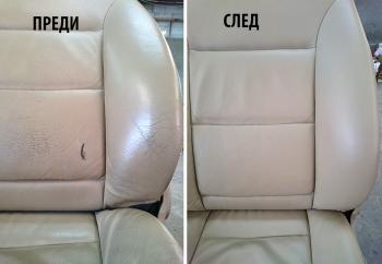

Още една добре свършена работа.
Възстановена седалка на БМВ в нашият специализиран сервиз за възстановяване на кожа.
