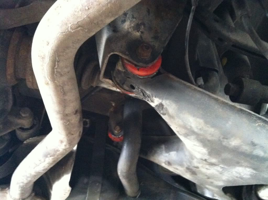

Искрени благодарности към колегата Николай. От сервиз, на който няма да спомена името му, в който за Е34 съм пръскал над 4000 лева за оригинални части, които моя уж приятел-собственика държеше да се пръскат пари за нови "оригинални" части, при последното му изказване ми гръмна бушон. Каза ми, че тампони за задните носачи на "новата" ми Е38 не се продават отделно. Цената на целия носач с тампоните е 750, с труд щяло да е 850. Така. Същия, в офисчето си, има окачени по стената ПОЛИУРЕТАНОВИ тампони. Питам го - възможно ли е да се монтират такива. Категорично ми беше отговорено с НЕ. Още на другия ден се разтърсих, видях отличните отзиви към колегата, видях, че се предлагат точно тези тампони, но въпреки това бях силно резервиран заради това НЕ. Но набрах инерция, разбрах се с друг майстор, препоръчан ми от близък приятел и колега ПРЕДИ да поръчам тампоните от Стара Загора. Тампоните на другия ден бяха на вратата ми, след два-три часа стоене на студа бяха на колата ми, която спря да скърца и квичи на умряло, а сега с голямо удоволствие ще опитам да кача и снимки. Голямо благодаря на Николай и екипа му и с кеф ще поръчам и монтирам всичко което имате за Е38, колата се усеща че се промени към по-добро. :yes: :yes: :yes: Изображение Изображение

sivkotarak написа:Цената на целия носач с тампоните е 750, с труд щяло да е 850.
В интерес на истината не съм запознат с цените на носача, но ако това е реална цена, то аз съм повече от същисан........
Радвам се че си доволен, виждам че добре сте приложили морската грес, ако някога имаш пак някаква интервенция по задното окачване можеш да използваш случая да направите профилактично смазване на полиуретана, там където металната ни втулка влиза в полиуретана......тампона издържа доста, но все пак нещо което трае има и нужда от подръжка.......между другото и поляците правят въпросния тампон от полиуретан.......http://www.strongflex.vot.pl/index.php?page=shop.product_details&flypage=flypage.tpl&product_id=477&category_id=304&option=com_virtuemart&Itemid=1&lang=en
Успех......

Мнение от sas_88 » 29 Мар 2012, 10:34
Колега невидях горния тампон на шенкела за е36 предлагате ли?
Мнения: 55
Регистриран на: 6.11.2002
Местоположение: Стара Загора
Re: Полиуретанови Тампони за Е28, Е30, Е36, E34 E39,Е46,E39
Мнение от ФЕРАРИСТ » 29 Мар 2012, 11:24
Не, съжалявам, полиуретанов тампон трудно може да имитира функциите на така наречените селениеви втулки.....

Вече се предлагат тампони за задните носачи на Е39 - и двата тампона и за желаещите да сменят само тампоните си няма да е нужно да се купува цял носач, ще можете да смените само тампоните си.
Цените им са по 30 лв на тампон, тоест за двата задни носача тампоните са 120 лв четирите.......

Мнение от ФЕРАРИСТ » 19 Апр 2012, 7:33
На място във фирмения сервиз се предлага комплексната услуга подмяна на четирите тампона на задните носачи на БМВ Е38 и Е39.
Услугата включва монтаж и демонтаж на носачите от колата, избиване и набиване на старите и нови полиуретанови тампони, смазване като времето за изпълнение е около 3 часа.
Общата цена е 200 лв.
