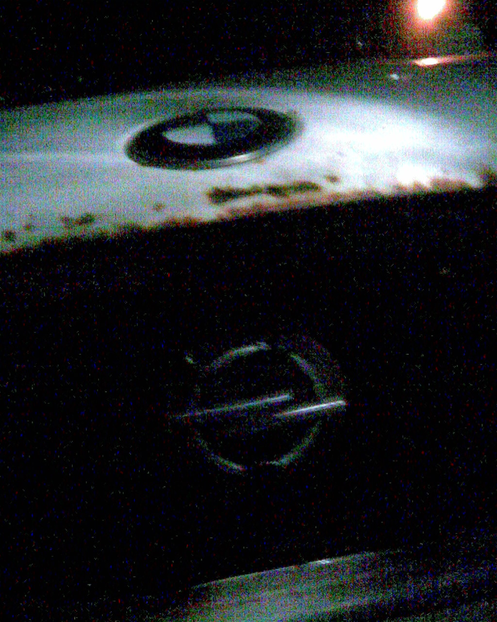

Открих проблема...
http://store.picbg.net/pubpic/F1/81/178 ... 49f181.jpg

бах гнилоча,той е прихванат от емблемата

Радиоактивна е - страх ме е да я пипам, мое ми окапат ръцете
Ше звъннем на некой от ОРЕЛ форума, да дойде да си прибере шурикена, тия изроди са с имунитет.
