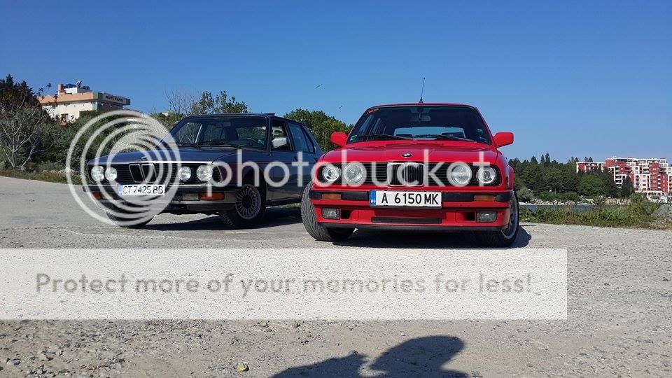

И малко морски снимки с на Пешо Е30ката:
