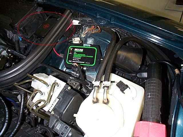

Колега, това са двете места, на който трябва да се закачи червения кабел (+):
W210
E39
Ако сте ги закачили на други места сте омазали нещо.
