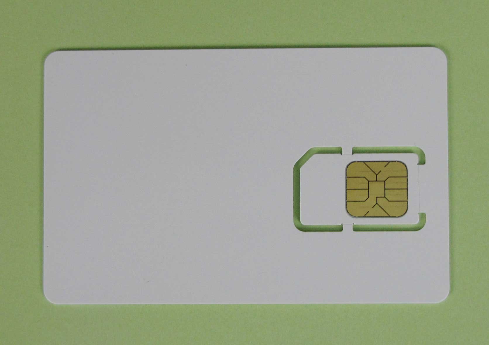

Пробвай с М-телска карта, ако пак не тръгне, виж си централата на телефона която е отзад в багажника, ако има тънък процеп в тясната част, назад към стопа, това е слот за цяла неотчупена сим карта, лепиш с тиксо твоята и я вкарваш в слота.

Не всички карти тръгват. Пробвай с друга карта. В Македония има три гсм оператори, с един от тях не работи. С другите два няма проблеми.

И на мен не ми тръгваше телефона от слота,който е под слушалката,но като сложих картата в слота на модула в багажника и тръгна веднага(картата е БОБ).Та в тоя ред,някой знае ли защо не чувам звука от колоните,а само в слушалката?И как да си обърна менюто на телефона на английски?

Благодаря, получи се.
Сега маи варианта е втора карта и прехвърляне към нея....
Някой ако се е сетил за друг вариант да пише.

Е , варианта е клонирана сим карта и имаш 2 сим карта с 1 номер.
