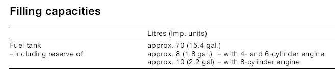

78л с резервите за тдс по книжка
Re: нивото на горивото в резервоара
Резервоарите на
520i, 523i, 525i, 528i, 530i 535i, 540i
520d, 525d, 530d
saloon/turing
са с обем 70 l. включително 8 l. резерва за 4 и 6-цилиндровите мотори и 10 l. резерва за 8-цилиндровите мотори (стр. 191 от Owner Manual)
520d, 525d, 530d
saloon/turing

Колега, предполагам не си сменял помпата докато колата е била на контакт, така че дали си откачал буксата или не е все едно при положение, че когато колата не е на контакт до помпата и до нивомера няма захранване.
Колкото до тия 5 литра които остават на дъното на цялата ми площ те са с ниво около 1-2 см. (разпределени върху площта на цялото дъно) а помпата със сигурност е проектирана така, че цедката не опира в дъното, защото точно в тези 5 литра се утаяват всичките боклуци които си снимал по цедката !!!
Освен това ако забелязваш BMW в официалните данни за обема на резервоара пишат ОКОЛО 70 л. и според мен точно това е причината.
Според мен в действителност резервоара побира малко повече, но помпата ефективно има достъп до "около 70 л.". останалото на дъното е недостъпно и по-добре
