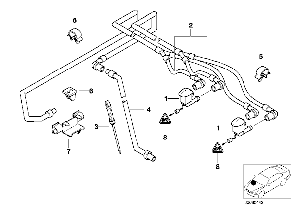

Ако може и аз да задам едно въпросче, че нещо не ми ясно :uups:
1. Имам казанче за течност 6 литра(челно стъкло+фарове)
2. Имам и за интезивни миене
под капака маркучите за интензивно миене не са вързани :confused: погледнах в RealOEM и пак останах озадачен
дали липсва някакъв тройник?

Дюзите трябва да са с по два входа. Единият е от голямото казанче, дригият е за свързване с казанчето за интензивно миене. Ако дюзите ти са с по един вход- някой ги е сменял не с каквито трябва.

Май така се е случило :(
