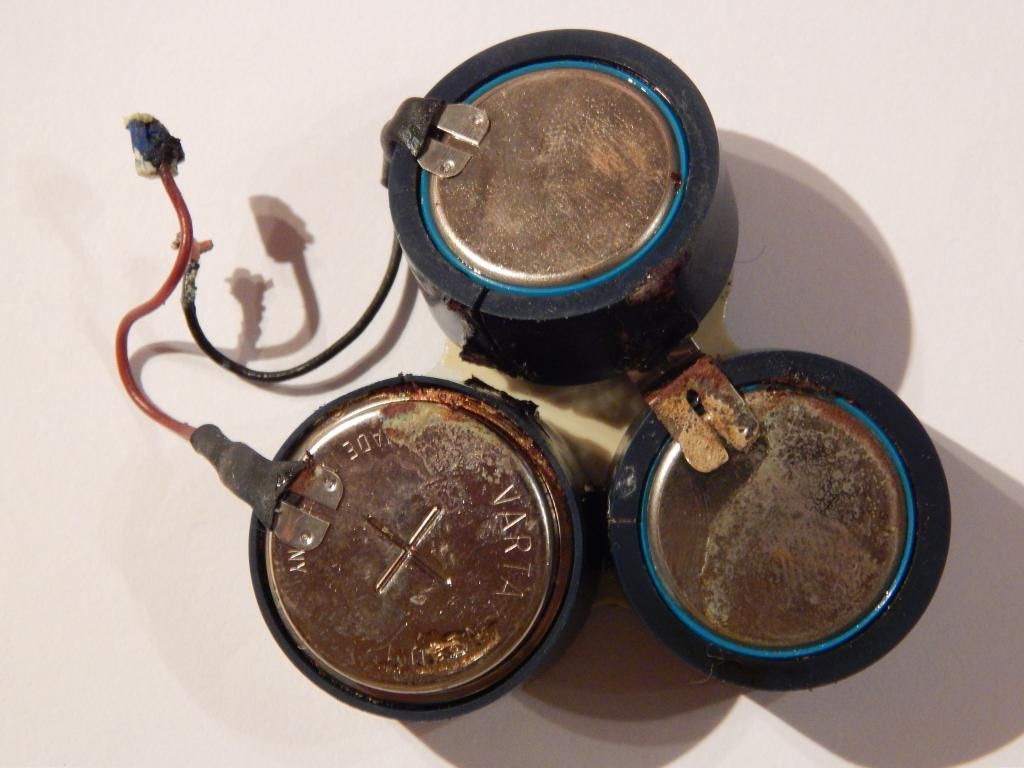

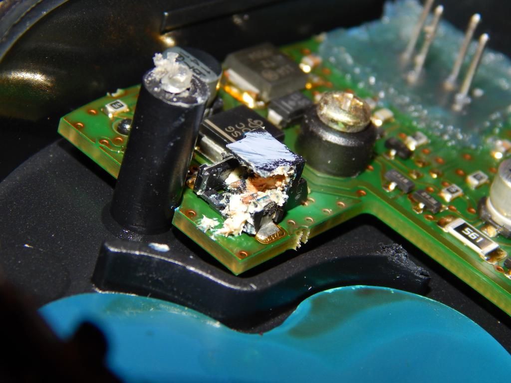

Оказахте се прави, за сирената или по-точно батериите. Днес след няколко теста изолирах само нея. Посчупих я малко (няма друг начин за отваряне) и вътре заварих жалка картинка...
разтечените батерии и напълно унищожена буксичка за включване към платката
Батериите са Varta v250h, a целия блок от 6 батерии Varta 6/v250h В Комет електроникс имат на доставка по 3.3Евро/бр. Та дилемата е дали да инвестирам в батерии и да се чудя как да ги направя в блок, защото оригиналния не намерих никъде да се продава или да си намеря работеща "девствена" (неотваряна) сирена.

На първо време ще взема втора употреба, за да имам сирена, не че е нещо, което ще спаси от кражба ама искам да ми пиука като я заключвам
Ще поръчам батерии, защото тези на вторатаупотреба няма да са в много по-различно състояние от мойте.
Явно сирената си чеква батериите след прекъсване на захранването и открива, че не стават. Защото това на снимките няма как да стане за 24 часа с разкачен акумулатор, а до преди това си работеше отлично. Закачих сирената без батериите за колата и пак писна веднага, та явно си иска бетрии. Явно като се сложи сирената, тя си чеква батериите вижда, че са ок и ако няма срив в захранването повече не я интересуват зареждат ли се или не.

Re: Проблем с фабрична аларма - пищи 5 сек след включване
Ново инфо - замерих пакета батерии на мултицета показа 7,34V. Което значи, че батериите най-вероятно са ОК, защото целлия пакет е 7,2V. Едната жичка за минуса се разпои от площадката. Така, че най-вероятната причина е лошия контакат в следствие окисление на буксата и лошата спойка. Ще намеря такава букса и ще презапоя батериите после ги мятам в сирената и правя тест. Ще пиша за резултатите.
Купих сирена втора употреба сложих я и всичко е ОК. Проблема е бил в буксата на батериите. Въпреки окислението батериите са си ок. Сега ми се прецака антената за сигнала от ключа и трябва да отключвам и заключвам колата през ключалката.
