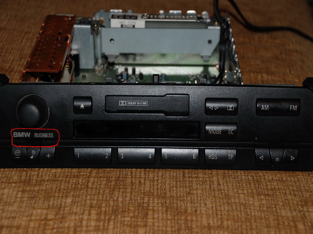

Моят плеър е Bmw Business Philips 22Dc795/23F.
Вързал съм левия и десния канал на изходите на предусилвателя ТЕА0676T, съответно на 1-ви и 16-ти пин.
Разликата при мен е, че още не съм ги прекарал през кондензатори, защото нямам, но ще си купя и ще го направя така.
Принципно AUX-a работи, музиката си свири, макар и не толкова чисто, колкото от CD-то. Проблема ми е, че ми иска да съм сложил касетка, иначе пише NO TAPE и не бачка AUX-а. Направих това, което колегата @alex_vratsa е написал на 11-та страница (написаното от него май е за БМВ реверс, а не за БМВ бизнес :confused: ):
alex_vratsa написа:... Окъсява се реленцето описано по-напред във форума. Това осигурява захранване на предусилвателите, без това окъсяване няма да чувате звук. Окъсяват се жътия и оранжевия проводник на релето което се вижда на снимката. Така няма да изписва че няма касета. Аз съм ги окъсил на редовия куплунг, който се намира отляво на механиката/като гледате касетофона откъм лицевия панел/. Броени от панела назад са окъсени 7и8 /жълт и оранжев/ и 5и9/зелен и кафяв,кафявия и червения са съединени/ . При изваден куплунг се натиска в отвора металната щипчица и се изважда зеления проводник. Така електромоторчето и механиката няма да въртят излишно. Изолирате го за всеки случай. ...
Различното при мен е, че не съм окъсявал на куплунга, а разпоих кабелите от механиката и ги запоих един за друг (то на ревърса куплунга може и да е различен от на бизнеса :confused: ). Така обаче дава TAPE ERROR и дори и да пъхам касетка не иска да си я придърпа и съответно и AUX-а не бачка. Върнах жичките по механиката така, както си бяха първоначално и прекъснах черния кабел на голямото кръгло моторче.
Сега свири, но пак иска да има касетка и въпреки, че съм прекъснал кабела на това моторче, механиката си врътка касетката чрез това цилиндричното моторче, от което излиза някъв червяк (вижда се на последната снимка вляво от голямото моторче с оранжевата лепенка).
Как мога да си пускам музика през AUX-a без да е необходимо да има касетка в касетофона? Но без да прекъсвам писти по платката. Просто ако някой е наясно нека каже кои жички от механиката да дам на късо, за да мога ако някога поискам, да си върна нещата в заводския им вид.
ЕДИТ: Вече прекарах сигнала през кондензатори така, както е на снимката 22uF 50V. Разлика в звука не забелязвам. :confused: В същото време обаче като пусна телефона да се зарежда докато свири се получава едно гадно свистене, за което видях, че и други колеги са се оплакали. Някой успял ли е да го оправи това свистене? А изолирането на механиката на касетката на тоя модел плеър никой ли не го е правил? :dunno:
