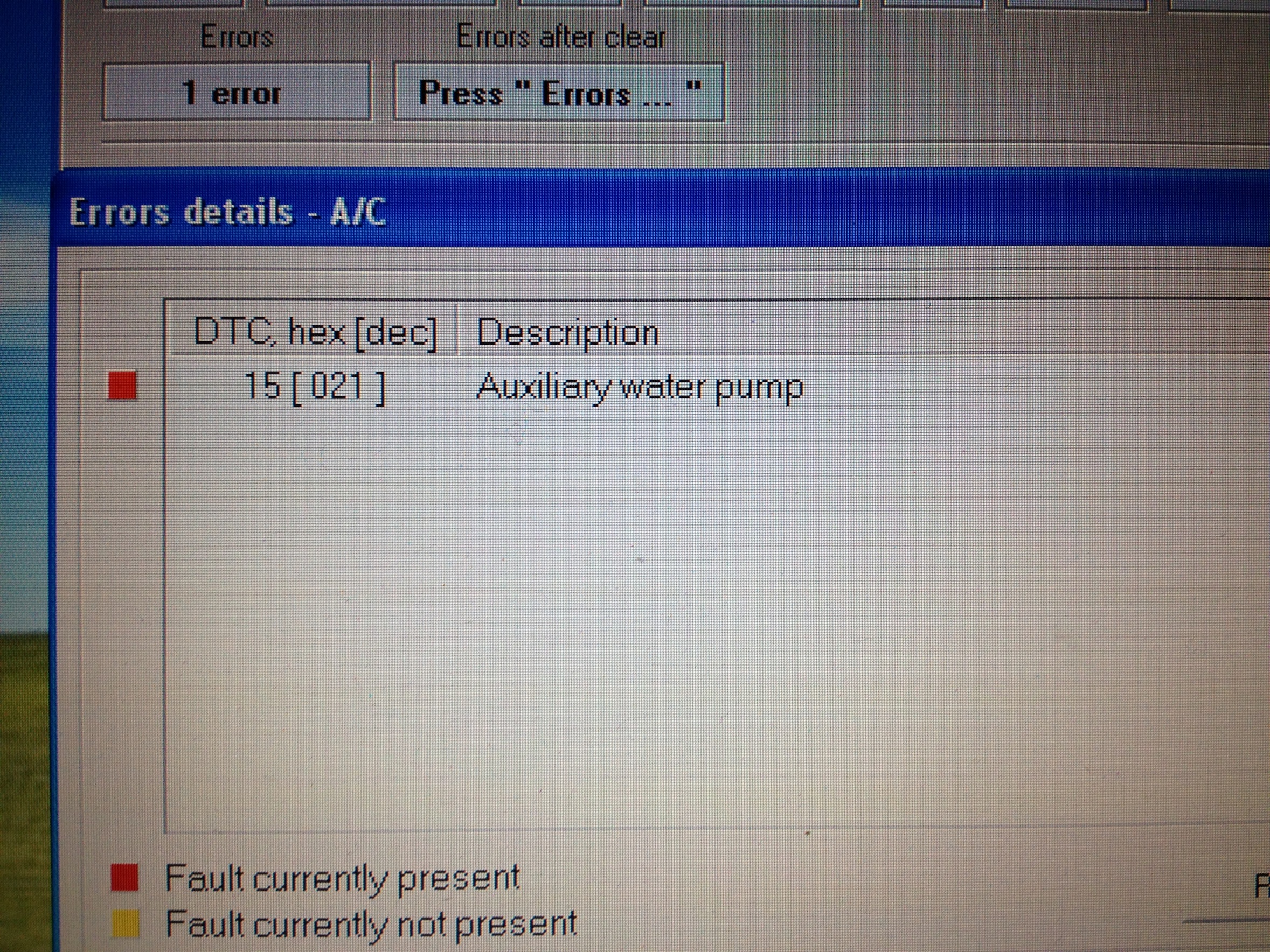

И моето не работи, ама поне знам защо, като си закача лаптопа си виждам грешката

Ако проблема е AUX WATER PUMP колко пари струва приблизително,трудно ли се отстранява,някой има ли опит с проблема.
