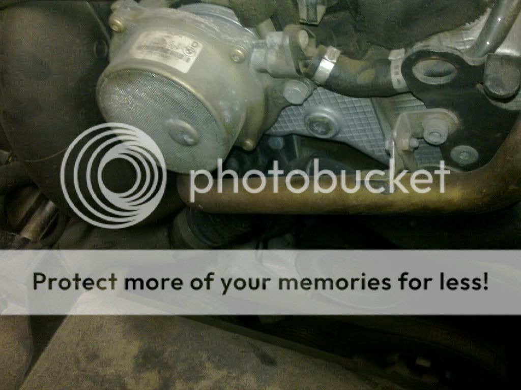

Здравейте колеги,4етох преди няколко дни теми за теростати и понеже и моя прави бела реших вчера да го купя и да го сменя аз не живея постояно в Бг и за това направо отидох с номенклатурния номер и взех малкия термостат (за ЕГР ) но когато махнах корите отгоре за голямо мое учудване такова нещо няма на моя двигател (320д 2003 год) ,направих няколко снимки и искам да ми кажете със сигурност дали е 1 термостата и дали се намира ето тук

Колега нещо си в грешка, това на твоята снимка е големия термостат и за това не си прилича с това което си купил..... чел чел и не дочел че са 2 термостата малък и голям :mhihi: :winky:

Колегата може и наистина да няма 2-ри термостат, въпреки, че колата е 2003.
Ако не е с автоматична скоростна кутия, нито има опцията EU4 exhaust emissions standard, тогава тази жълта тръба, която минава тред големия термостат влиза директно в ЕГР-а и на нея нама малък термостат.

Колега,малкия термостат ти стои на топлообменика отгоре.Ном.12 на схемата по-горе.Трябва да свалиш и пластмасовата тръба,която от възд.филтър отива в турбото.Ще видиш една правоъгълна ламаринена кутия,това е топлообменника.Успех.

Може и да няма макък термостат.... и най вероятно пацоколаров е прав. Ня бях се загледал за месенговата траба и на нея няма топлпобменик и съответно малък термостат. Трябата директно влиза в ЕГР-то

Днес го смених процедурата не е никак трудна термостата е 1 свалят се корите за обезшумяване тои самия термостат е с едни скоби от двете страни вадят се разхлабих трабите развиват се 4 болчета на самия термостат и се поставя новия изтичат около 3л антифриз при смяната това е после обезваздушавам и сега е 12 4аса само стрелката на температурата :mhihi:
