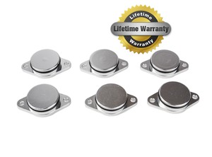

DiGital написа:Без да чета много назад в темата, от къде мога да купя такива тапи в България, несъм работил с ебей и т.н. пък и не искам....
http://i.ebayimg.com/00/s/MTE4MlgxNjAw/ ... Z/$_35.JPG
искам точно такива даса красиви. Моят колектор е от подобрените с по-дебелите стебла на клапите, но ще използвам вакуума за клапите за друго.....
С риск да направя реклама ето линк http://olx.bg/ad/tapi-za-vsmukatelni-ko ... c330d04aab на едно момче, което продава точно такива "красиви" /не знам там където са завряни, кой ще ги гледа- ма то мерака си е мерак/ ;) :yes:

Ето от тук си купих моите тапи. http://www.pmwltd.co.uk/collections/vendors?q=BMW+Parts За е46 150 коня размера е 22мм или 22mm Swirl Flap Blanking Plates - 4 x 22mm Blanking Цената до Сливен е £32.68 GBP Това е от мен :-) Успех.
