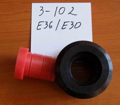

Тампон на преден носач BMW E30 - код на продукта - 3-102
Тампона се състои от две части, който влизат една в друга. Нужно е да запазите металната част от стария си тампон, тъй като полиуретановия тампон трябва да се набие в нея. Желателно е ползването на преса и морска грес за улесняване на процеса. Удрянето и набиването с метален чук или приспособления от сорта са силно нежелателни, поради опасност от повреждане на полиуретана. Първо се набива външната черна част от тампона, след това червената. Намазването на триещите се части с морска грес спомага значително за правилната и продължителна експлоатация на тампона.
Цена за тампон - 26 лв - включени са двете части на тампона, и се продават като едно цяло. За автомобил са нужни два.

Тампон на преден носач BMW E36 - код на продукта - 3-102
Ползва се същия тампон както при БМВ Е30
Цена за тампон - 26 лв - включени са двете части на тампона, и се продават като едно цяло. За автомобил са нужни по принцип два.

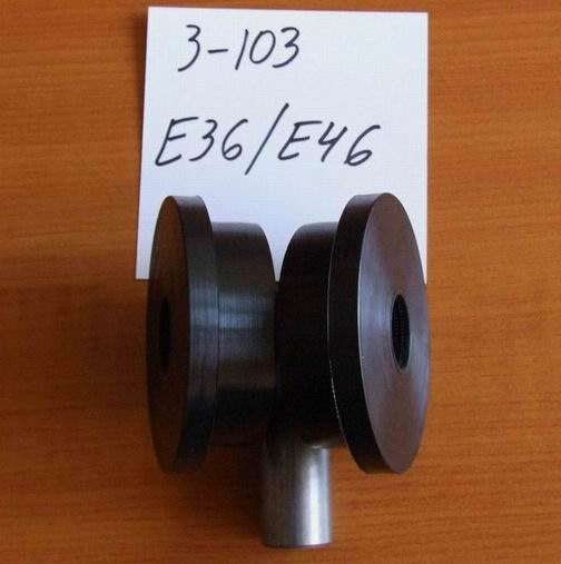

Тампон на заден носач BMW E36 - код на продукта 3-103
Тампона се състои от две части, през който минава метална втулка, включена в комплекта.
След като се избие стария тампон от задния носач, и мястото се зачисти от остатъци от гума, ръжда и каквито и да било неравности който могат да наранят полиуретана, двете повърхности се намазват с морска грес по начин по който това е направено на долната снимка.
Двете части се слагат в носача една срещу друга, след което се вкарва металната втулка в отвора - изключително важно е там също да се гресира обилно.
Цена на един тампон - 30 лв.
За кола са нужни два тампона.

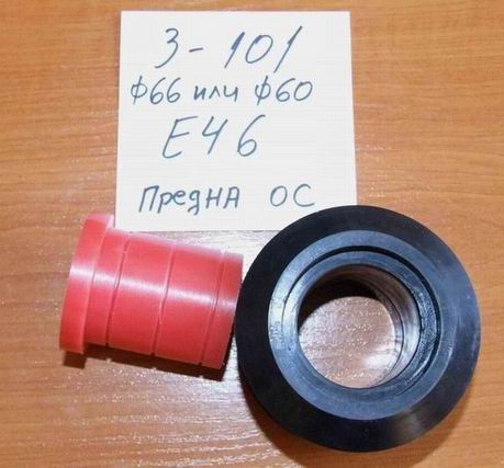

Тампон на преден носач BMW E46 - код на продукта 3-101
Предлагат се два размера - с диаметър 60 и 66мм, моля да проверите кой размер ви е нужен.
Цена за тампон - 30 лв - включени са двете части на тампона, и се продават като едно цяло. За автомобил са нужни по принцип два.

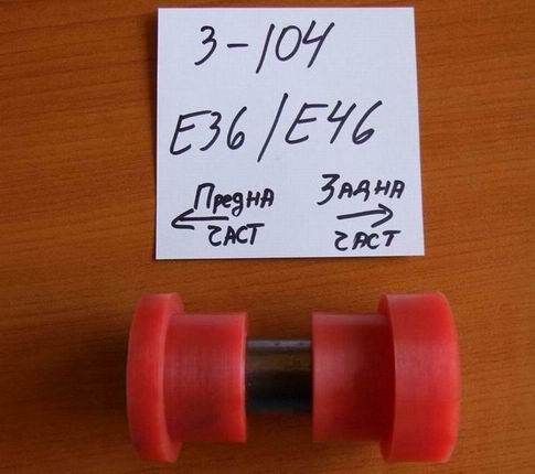

Тампон задна ос вътрешен(към моста) Е36 - Е46 код на продукта - 3-104
След избиването на стария тампон, включително и металната му част, леглото където ще легне полиуретановия се зачиства идеално от грапавини и остатъци от стария тампон. Двете части на тампона се намазват обилно с морска грес, преди да се набият на мястото си.
За набиването на металната втулка в полиуретановия тампон ще е нужна преса, тъй като влиза с усилие. Важно е вътрешната част на тампона да се омаже обилно с морска грес преди да се набие металната втулка, с цел по продължителна и ефективна експлоатация на продукта.
Цена на един тампон - 25 лв.
За кола са нужни 2 броя.

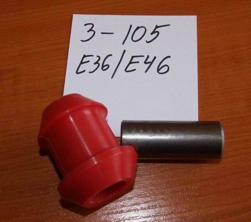

Тампон задна ос отдолу вътрешен(към моста) Е36 - Е46 - код на продукта - 3-105
Тампона се състои от една част, през която минава метална втулка, включена в комплекта.
Тампона задължително се набива на преса в щангата, като първо влиза по тънката му и къса част - долната част изобразена на долната снимка. Намазването му със морска грес е повече от задължително. Както и подлагането на метална подложка между двете части на металната щанга(на снимката по долу) с цел избягване на деформации по щангата при набиването на тампона.
При нужда с отверка се доизважда ръба на тампона, ако пресата не го набие докрай, или гресирането е било недостатъчно - понякога се получава, понякога не, но така или иначе е лесно да се извади недокрай излезлия ръб на тампона.
След това се набива и металната втулка в полиуретановия тампон, като предварително мястото е обилно гресирано.

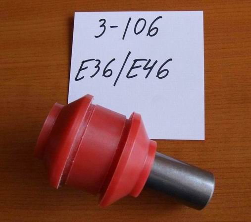

Тампон задна ос отдолу отвън(шенкел) Е36 - Е46 код на продукта - 3-106
След като се избие стария тампон от задния носач, и мястото се зачисти от остатъци от гума, ръжда и каквито и да било неравности който могат да наранят полиуретана, двете повърхности се намазват с морска грес.
Монтажа към шенкела е малко по сложен дори и при свален от колата, тъй като мястото е неудобно за повечето преси. За целта може да се използва шпилка с навиващи се два срещуположни гайки, между който да има подходящи втулки или шайби, притискащи тампона към отвора на шенкела.

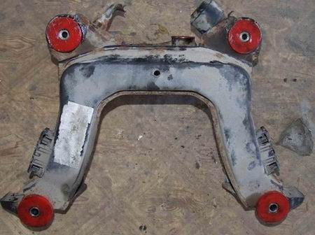

Задна ос тампон на моста отпред Е36 - 3-107
Задна ос тампон на моста отзад Е36 - 3-108
Тампона се състои от две части, през който минава метална втулка и шайба, включени в комплекта.
След като се избият тампоните от магарето, и мястото се зачисти от остатъци от гума, ръжда и каквито и да било неравности който могат да наранят полиуретана, двете повърхности се намазват с морска грес.
Двете части се монтират в магарето една срещу друга, след което се вкарва металната втулка в отвора - изключително важно е там също да се гресира обилно.
За кола са нужни 4 тампона - два предни и два задни.
Задна ос тампон на моста отпред Е46 - 3-117
Задна ос тампон на моста отзад Е46 - 3-118
Тампона се състои от две части, през който минава метална втулка, включени в комплекта. На снимката долу са преден и заден тампон.

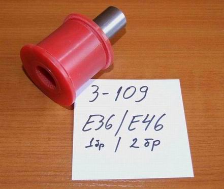

Тампон диференциал към моста - за Е36, за Е46 - код на продукта 3-109
Тампона се състои от една част, през който минава метална втулка, включена в комплекта.
ВАЖНО : При БМВ Е46 има два от тези тампони, и за 1 кола са необходими два броя, но на теория не е проблем да поръчате и един.
Цена на един тампон - 20 лв.

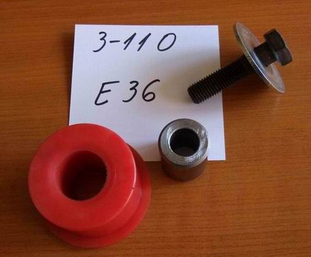

Тампон диференциал - за Е36 код на продукта 3-110
Към тампона с номер 3-110 е включен и болт различен от стандартния за необходимия монтаж.

Цени за труд на място в сервиза в Стара Загора за БМВ Е36:
BMW E36
Монтаж - демонтаж на предни носачи, с включени избиване и набиване на новите полиуретанови тампони - 50 лв (в тази цена не са включени тампоните)
Монтаж демонтаж на тампони на шенкелите отзад, като цената е за двата шенкела, избиването и набиването на новите тампони е включено в цената - 40 лв - (в тази цена не са включени тампоните)
При монтаж и демонтаж на задния мост, и смяна на който и да е от тампоните по и към него, независимо дали ще е само един или всички, цената е 195 лв(монтажа-демонтажа става в рамките на работния ден, ако се започне преди 10 часа сутринта.
Заден мост БМВ Е36 с всички предлагани от нас полиуретанови тампони + труд - 550 лв (не са включени тампоните на предните носачи) - цената е само за задницата.
БМВ Е36 - всички обявени тампони от каталога ни - 629лв - трудът е включен в тази цена.
Всички изброени ремонти стават в рамките на деня, ако колата е при нас поне от 10 сутринта.
Предварителната уговорка е задължителна, за да няма други коли и да се занимава сервиза само с вас за да стане по бързо всичко.
Nukem написа:Колега има ли таква оферта за е36, но без тампоните с изместен център за предните носачи и цена съответно!
Поздрави!
Разбира се -
Само заден мост БМВ Е36 тампони + труд - 550 лв
Всичко това става в рамките на деня......
