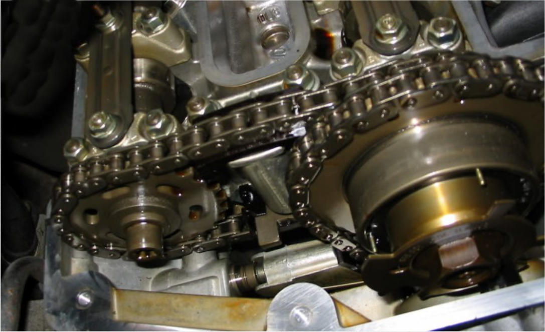

Виждал съм и разглобен такъв и ангренажната верига е като на колело в сравнение с на M62

Че тя на М62 веригата си е като на колело. Ба М60 е двойна.

Може да не е двойна, но е по-дебела :bchug:
M62
M60
N62

Може и още по-тънка да е, не споря не съм виждал на Н мотора. Смяната си е задължителна това е ясно. То при М62 бананите правят белите по-скоро.

Абе надали това е решаващо така и така, верига се сменя както казваш, просто съм чувал, че се разтегля на N62
