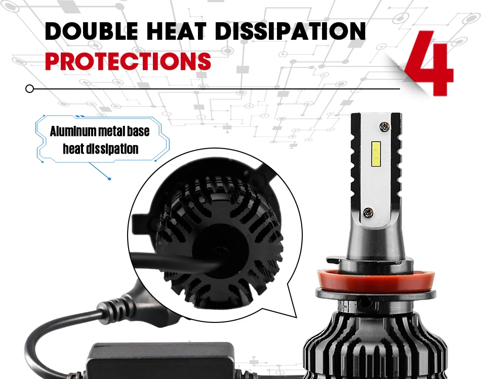

Re: BMW E60 Angel Eyes LED
sssssl написа:Trixster написа:
Има възможност да се направи корекция в силата на дневните светлини
Как става тоя номер? Ток или напрежение се вдига?
Доста лед крушки пробвах и най-добре светят тези http://www.ebay.com/itm/2X-80W-1200LM-6 ... 2749.l2648
Светлината е бяла. Интересното е , че при първоначално пускане тоците са 2А и след около минутка падат до 1А.
А нещо от сорта не тези пробвал ли си:
Не, и се съмнявам дали клъглата пластмасова капачка ще може да се завърти, защото бая стърчат назад.
