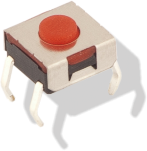

Колегата NikiNikolov ми помогна, като каза, че може да е от това проблема:
От: NikiNikolov
До: velqn
Здравей колега, проблема е чисто механичен, ако идеш в сервиз се сменя цялото копче. Проблема се касае в това бутонче http://alfa.kachi-snimka.info/images/opt1339682875q.jpg. Самата смяна не вярвам да е трудна, но като се има в предвид, че всичко е на щипки трябва да се има едно на ум. Поздрави.
При мен е странно. Във всичките посоки нямам проблеми при навигация с джойстика, но натискане на долу или enter не работи. Доста досадно е, защото цялото управление на какво ли не е там.
При мен има и друг досаден проблем, понеже компютъра е бил сменян, сега при пускане iDrive ми казва head unit not coded correctly, но след като натисна enter, който не работи винаги, си влизам в менюто :)
И така, когато enter копчето не работи въобще, е доста тегаво, седя си на този надпис. Все пак мисля да махна конзолата, да почистя копчето хубаво с контактен спрей, защото понякога работи, понякога не.
Ако и това не помогне, колегата Николов е дал как може би изглежда елемента, ще търся други варианти тогава...

Ако това е бутона, има го навсякъде и струва стотинки. Смяната към платката ще е лесна, зора е разглобяването. Ако някъде го има със снимки нека да го пусне, също и на самата врътка.

При мен с почистване поработва няколко месеца и после пак дава заето :)
Засега карам с почистване, щото не ми се дават 500 кинта за целия модул при положение, че онова малко копченце от снимката струва стотинки :mrgreen:

Имах същият проблем преди месец, работи във всички посоки но не и надолу( ENTER ) . Според мен при тази ситуация почисвтането не е от значение ( не че беше излишно ) но при натискане надолу раобти на електромагнитен принцип. Този издаденият елемент който си снимал и който осъщесвява при натискане функцията се износва явно и трябва да му се възстанови формата. Занесох го в сервиз и момчетата чрез поялник го изградиха малко зашото размерът му беше намалял значително. За момента работи , но не знам колко време ще изкара.
