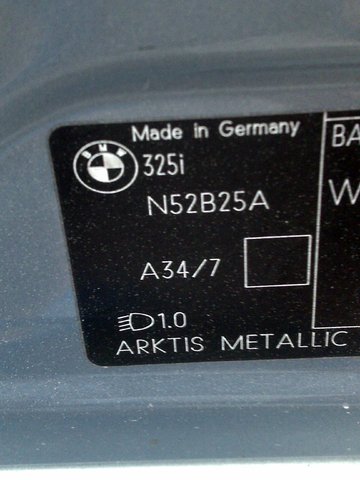

Второ: Въпреки заглавието на темата и загатнатата година в поста ти това не е пълната информация която е нужна на колегите да ти помогнат евентуално.Най-добре е да даваш пълни детайли за колата като номера на двигателя е от особенна важност.Него можеш да разбереш от лепенката на шофьорската врата а именно :
Трето: Отговора на проблема ти е описан подробно и разрешен от колегата kronos,два реда над темата която ти си постнал, а именно тук.
Държа да подчертая - в момента само гадая че колата ти е произведена преди Септември 2008,което значи че е с двигател N52B25,които след определен пробег има проблема с маслото - като не мисля че това е нещо фатално,непоправимо или пък невъзможно скъпо за отремонтиране.
