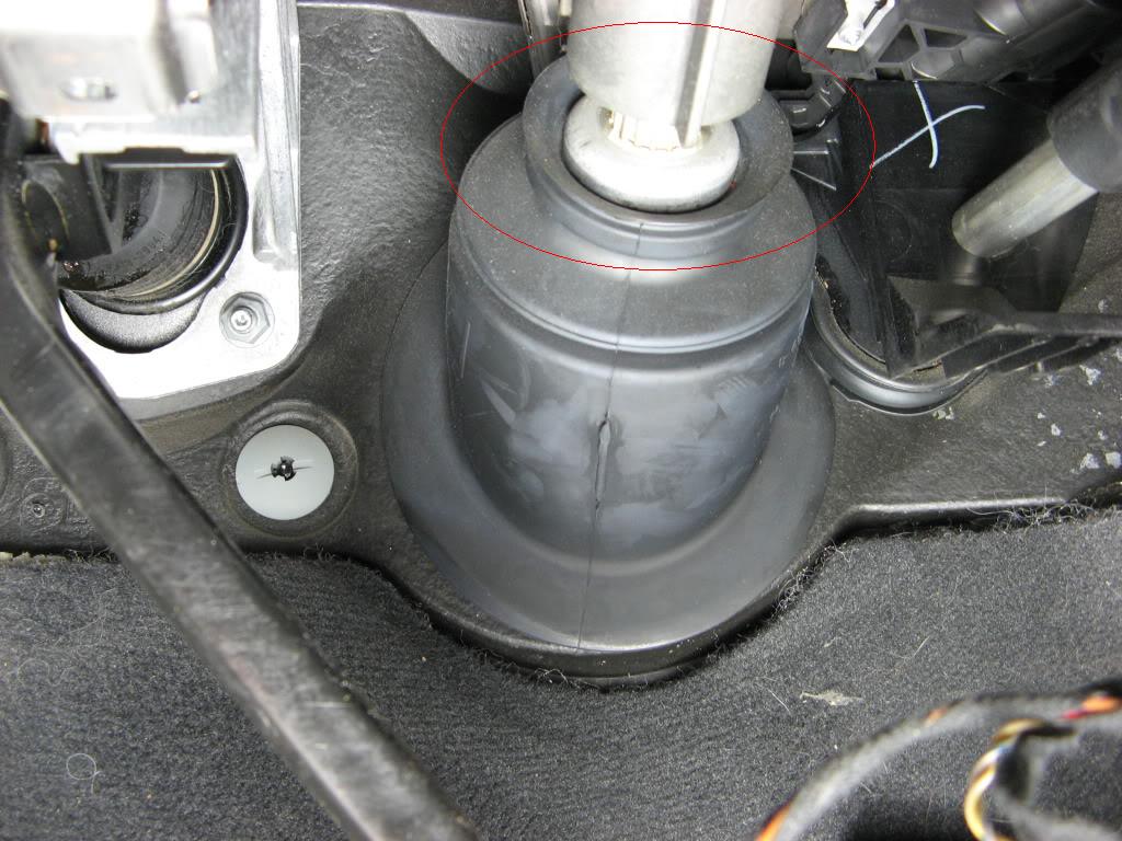

Значи по това което изчетох скърцането от волана е често срещан проблем при е90,дори при сравнително нови автомобили - обикновенно се появява при разместване на волана след като дълго време е бил в една позиция (и при мен така се получи)
ето и как точно се чуваше при мен - 1 към 1 : http://www.youtube.com/watch?v=69eEjHoN4wo
Според повечето коментари е именно лубриканта на колоната,като съветите бяха да се използва някаква смазка - аз лично имах под ръка WD-40,но според мен не е идеалното решение....

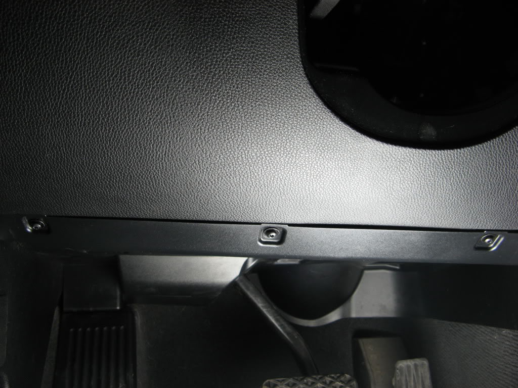

Ползвайки снимки от е90поста разглобих кората под волана (мисля 6,8 болта бяха) т.е.
отнема около 5 мин
оттам вече има достъп до кожуха - именно там съм сложил 2,3 капки (съвсем малко,тъй като веднага си го пое) ВД..
т.е. точно ТУК...
поразвъртях волана и хоп скърцането си замина
Принципно знам че след време пак се появява,така че съм подготвен,мисля даже с нещо друго ще изкара значително по-дълго...
надявам се да съм бил полезен,поне при мен така се реши проблема....
