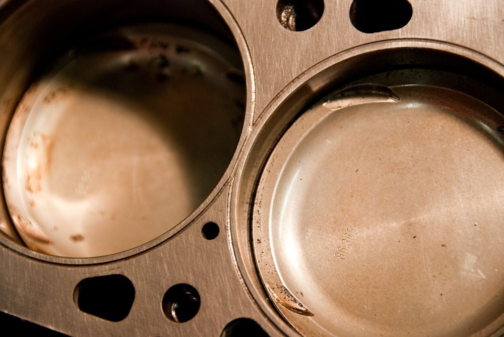

Аз използвах медна тел с диаметър 0.8мм. Занесох блока в цех за шлайфане на глави и там ми направиха каналите, ама ме нямаше на място така че не видях какво представлява ножа с който са рязали. След това огъвах медната тел по буталото за да придобие форма и я отрязвам така че след като се постави в канала да се съедини плътно, без да има разстояние. За да се фиксира точно може да се използва малко лепило. После лекичко с гумено чукче си я набиваш плътно в канала. Ето резултата:

Re: О-ринг: Как? Къде?
Ринговането от снимките по-горе няма да стане много сполучливо, на М42 и М50 трябва да се направи с по-голям диаметър, защото металния пръстен на гарнитурата не е с абсолютно кръгла форма. Има "очички" които леко излизат извън диаметъра, точно там телта остава видима и едвам докосва пръстена на гарнитурата. Точно на това място се загубва се ефекта от уплътняването и задържането от приплъзване.
Не може да се отвори диаметъра на ринга повече от това. Всъщност може, но с около 0,2 - 0,25 мм, което не променя нещата. Времето ще покаже дали държи стабилно така. Метала на гарнитурата на м42 е слят между цилиндрите и поне на око, телта плътно опираше навсякъде.
Това ли имаш предвид ?
От това което ти си направил, може още малко докато се допрат плътно. Което е повече от 0,25 и има значение. За един колега нямаше значение и после можеше да си издърпа телта през клапаните Ама карай така, ако няма екстремни натоварвания, трябва да държи.
Възможно е, но при мен металния кръг на гарнитурата е доста дебел и телта ляга плътно по средата навсякъде. Да не би да има различни видове гарнитури ? Сигурно 10 пъти гледах къде ляга гарнитурата и по нея съм правил О-ринга.
Такава ми е гарнитурата.
