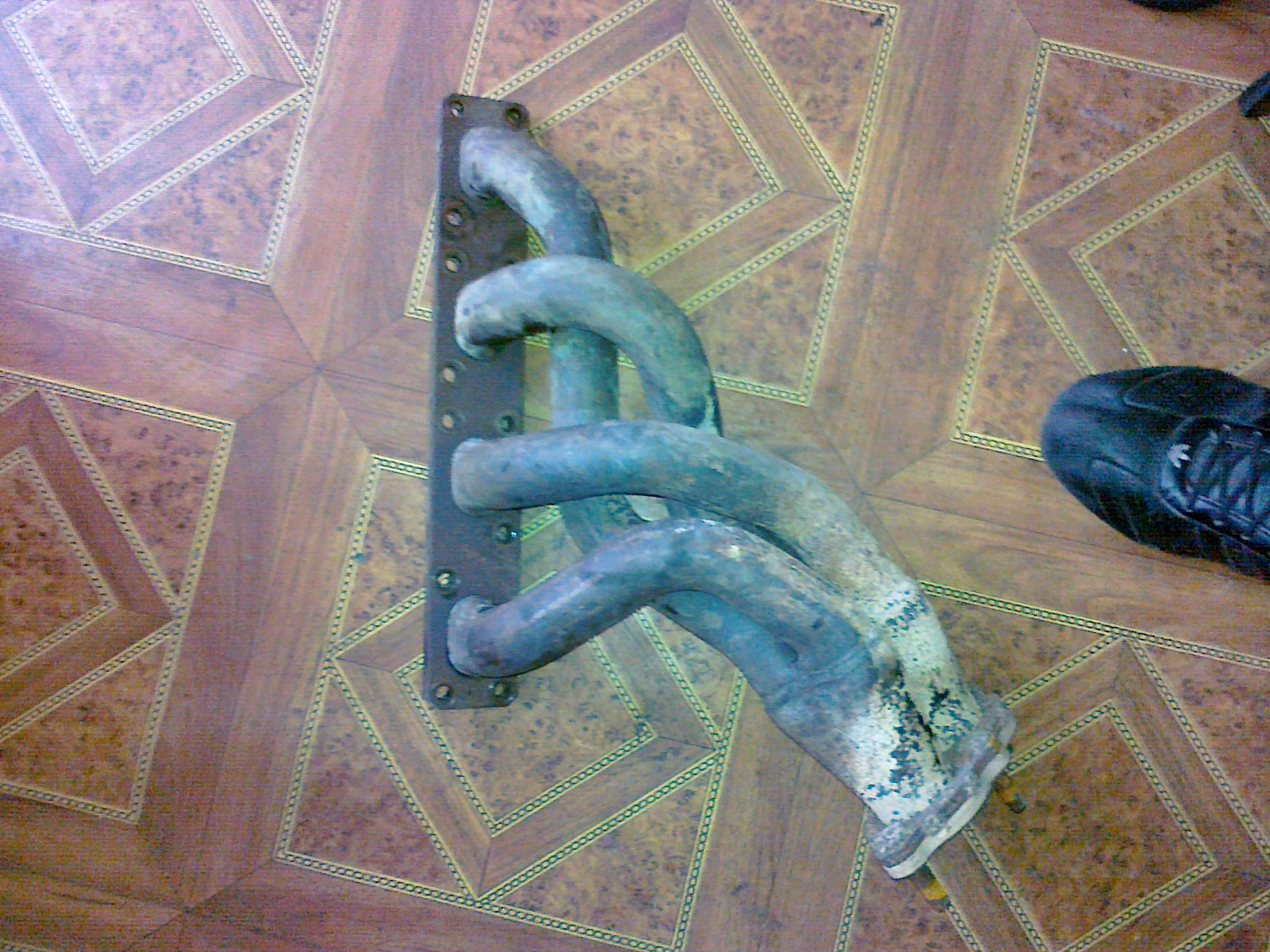

Как с какво,аз по-горе писах...На м43 е чугунен,дебелостенен,със супер куци рестриктивни пътища.На м42 е тънкостенен,плетен 4-2-1,стоково си е спортен :mhihi:
То по самата форма си личи огромната разлика
М42
М43
Ето и реална снимка на моя дето си взех от м42
И пак казвам,че за да ти качат тез 10-ина-15 коня,трябва да смени и генерацията назад,само с колектора няма да стане.
Иначе е нещото,което с малко пари има голям ефект,не като измислените чипчета за по 150-200лв или "спортен филтър" за още толкоз,не че от тях няма файда,но са доста по-скъпи и с по-малък ефект.
